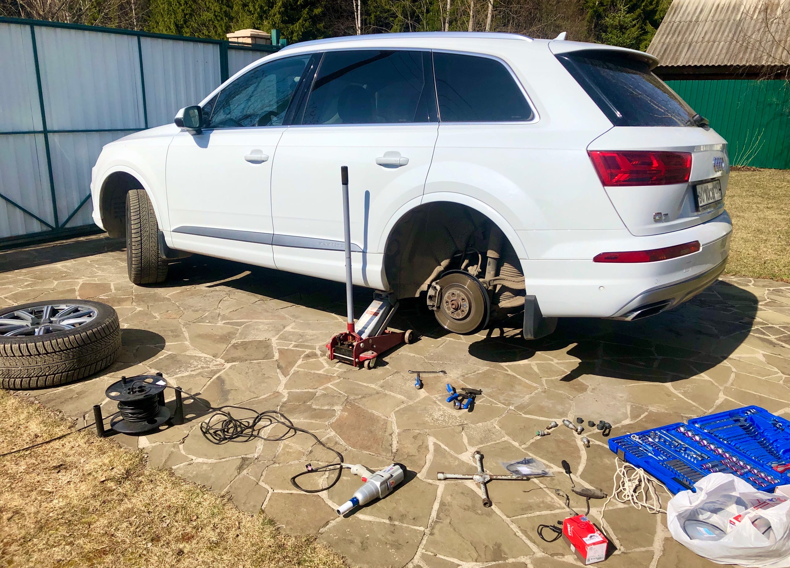

    Всем привет, посоветуйте подкатной домкрат, который на нормальную высоту поднимет нашу Кушку для шиномонтажа. Надоело диски 2 раза в год грузить, чтобы просто перекинуть.
    Только подкатной, т.к. он мне и для А5 нужен.
    Интересует личный опыт :)

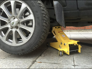

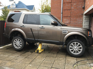

    Пользуюсь очень давно, ещё с предыдущих машин. На 2,5 т. Поднимал сразу всю сторону за раму. Здесь конечно так не получится). Любой можно взять. Главный параметр - высота подъема.
    Нашёл старые фотки))

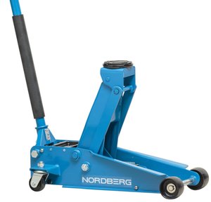

    Есть высота подхвата - нижняя точка
    Есть высота подъема - верхняя точка
    Как вариант из Nordberg - 100/565, соответственно рабочий ход 465 мм
    Но выбирайте еще и по весу, чем больше грузоподъемность, тем тяжелее домкрат
    45 кг тоже не в кайф перемещать
    Ищите 2,5т это за глаза, вам же по одному колесу поднимать, а не всю машину)

    Спасибо! Именно в его сторону и смотрю. Китай в два раза дешевле, но помрет же через пару лет стояния тупо от качества резинок и поршня, а мне навсегда надо :) А эти хвалят, все шимонтажи только их и юзают.
    Измерил нижнюю точку своей А5 - 120 мм. Т.е. это точно подойдет. А вот высоты 500 для ку7.... ну хз. Должно хватить. В крайнем случае проставочку буду изобретать.

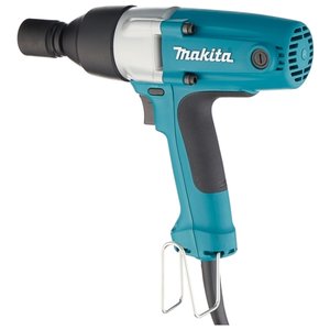

    Я вот такой гайковёрт использую. Очень удобно и быстро. Далее динамометрическим ключом.

    Гайковерт для сезонной смены колес у меня электрический, слабенький, он не может сдвинуть болты, так что сворачиваю на полоборота руками, а дальше гайковертом. Затягиваю также
