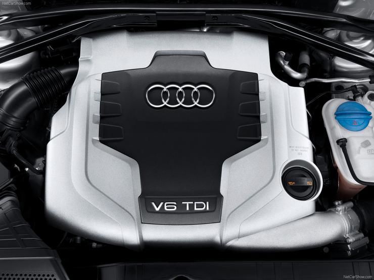

    Бензиновые моторы — в основном двухлитровые «турбочетверки», на модификации с которыми приходилась львиная доля продаж Q5 — страдали повышенным аппетитом к моторному маслу. Расход его оказался настолько высок, что владельцы первых машин вынуждены были возить с собой не стандартные литровые, а четырех- или пятилитровые канистры с эксплуатационной жидкостью. По словам сервисменов, в процессе эксплуатации допускается расход масла до 300 граммов на 1000 км пробега. Получается, что за межсервисный пробег его приходится доливать порядка 4,5 литров — как раз большая канистра. Многовато будет. Причем на деле моторы могли «поедать» его в гораздо больших объемах — до 500 граммов и выше. Когда лавина претензий превысила все возможные лимиты, официалы стали массово ремонтировать и даже менять движки по гарантии. Поэтому при покупке подержанного Audi Q5 2.0 ТFSI поинтересуйтесь у продавца, подвергался ли мотор переборке или замене у официального дилера. В противном случае ищите другой вариант или торгуйтесь минимум на 100 000 рублей. Примерно во столько выльется капитальный ремонт двигателя.
    Правда, люди из Audi провели работу над ошибками — изменили конструкцию маслосъемных и компрессионых колец, а также поршней. Поэтому на пострестайлинговых Q5 бензиновые «турбочетверки» заметно поумерили масляный аппетит. Хотя и на модернизированных движках масло понемногу расходуется на угар, но уже не в тех колоссальных количествах, как раньше. Кстати, трехлитровые «шестерки» в этом плане более привлекательны — повышенным масляным аппетитом они уж точно не страдают.
    Зато турбодизельные агрегаты зарекомендовали себя с положительной стороны. Обычно только после 150 000—180 000 км пробега надо обратить внимание на ТНВД и турбокомпрессор на потеки масла. К этому времени придется менять свечи накаливания (по 6500 рублей), а также провести диагностику форсунок впрыска. Вторым камнем преткновения для владельцев Audi Q5 оказалась роботизированная коробка передач S-Tronic. Она же печально знаменитая семиступенчатая КП с двойным сцеплением аналогичная фольксвагеновской DSG.
