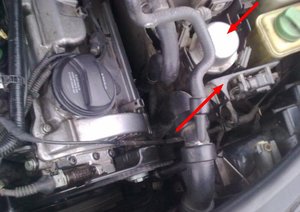

    #14 net_user, 23 июн 2013
    Кстати, я ничего еще не делал с описанной проблемой.
    С приходом жаркой погоды странное поведение руля стало малозаметнее.
    Разве что в самом начале, пока не прогрета, есть нечто похожее. Но потом как прогреется поворачивания руля вправо нормальные, как обычно, тугое равномерное поворачивание. Погода жаркая, прогревается сходу.
    Как бы все указывает на то, что зависит от температуры жидкости ГУР. При ее прогреве она же по идее жиже становится, верно?
    Сейчас в связи с работой очень мало езжу на машине. Но хочу поменять жидкость ГУР.
    Заодно хочу снять бачок, промыть хорошо, заодно и сеточку.
    Но там так не удобно подлезать. Мешает Эл. вакуумный насос тормозной системы. Чтобы хомуты освободить подлезать трудно. Еще мешает какой-то кронштейн.
    Как там освободить пространство? Хотя бы насос с кронштейном в сторонку отвернуть. Без их демонтажа удастся? На фото показаны стрелками. Как разберусь с этим, буду жижу менять как-нибудь на досуге.
    Или вот сейчас мысль пришла. Может, снизу к хомутам пробраться? Снять колесо, локер, бачок омывателя. Правда, не уверен, поможет ли.

    Нечего там сложного нет, бачок гура снимается просто. Открути два болта и выдерни из резинке а потом хомуты, но с начало масло убрать из бачка.

    Вопрос не в этом. Как его снять понятно. Но чтобы снять бачок нужно, освободив хомуты, снять с него шланги. Заглядываю туда и понимаю, что руками не подлезть. Мешают насос и кронштейн. Поэтому пока особо сильно не настраивался.
