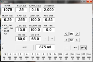

    Вот скриншот есть, делал в прошлом году, в то время все проблемы те же самые были что и сейчас. Зажигание тоже настраивали стобоскопом, делали на 15 градусов. Концевик точно работает - в программе галочка ставиться когда он нажат и полной нагрузки тоже работает.. Адаптер то есть, но он только считывает показатели так как он мне сказали в лискаре бракованый и вернули деньги за него.
    У меня вот вопрос такой есть, давно интересует , параметр M.A.P. bar у меня 0,29 - это нормально или нет ? так как у других на форуме на скринах видел 0,35-0,39.

    Такое низкое разряжение у тебя скорее всего из-за оборотов. У тебя почти 1100, в то время как у других около 750. Основные причины завышенных оборотов как правило:
    - Подсос в районе РХХ (часто лопается шланг)
    - Изношенная дроссельная заслонка (элементарно проверяется на просвет)
    - Нерабочий РХХ
    Явно лишний воздух, который как раз и провоцирует все симптомы тобой описанные.
    P.S. Только что заметил, что мотор холодный. Надо смотреть на прогретом.
