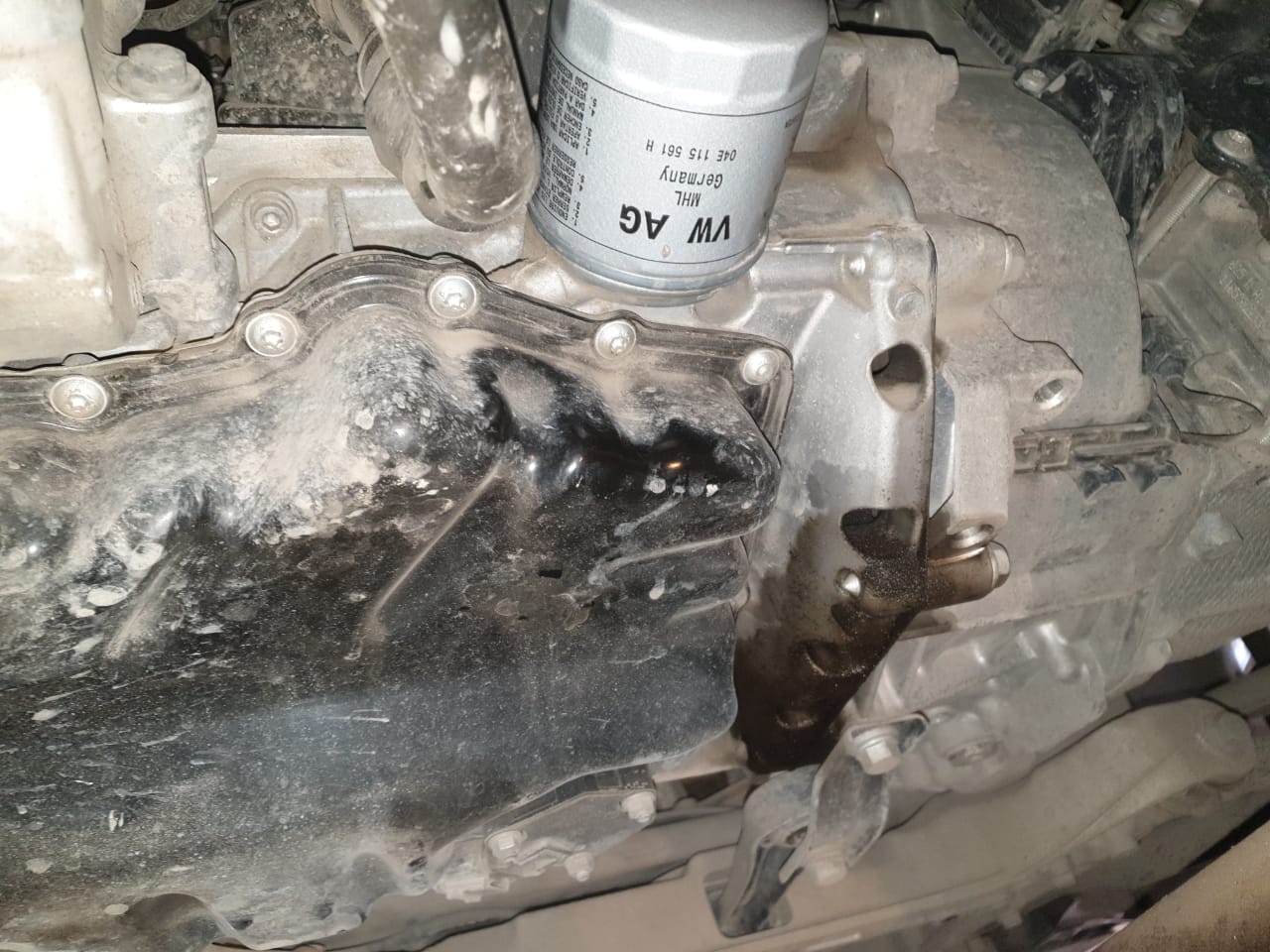

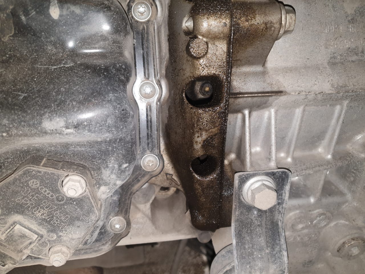

    Добрый день.
    1,4 tfsi 125л.с DSG7
    пробег 98000, 2014 год
    Во время замены масла в двигателе, заметил следы масла на стыке двигателя и коробки.
    Уровень масла в двигателе был в норме. Меняю каждые 7500, между ТО у официалов. В прошлый раз этих следов не замечал.
    Может кто сталкивался с таким?

  2. АндрейР
    АндрейР Желаю чтобы все!
    19 апр 2004
    66.172
    A3\8P\2,0Т\Q
    Нужно готовится к замене заднего сальника КВ.

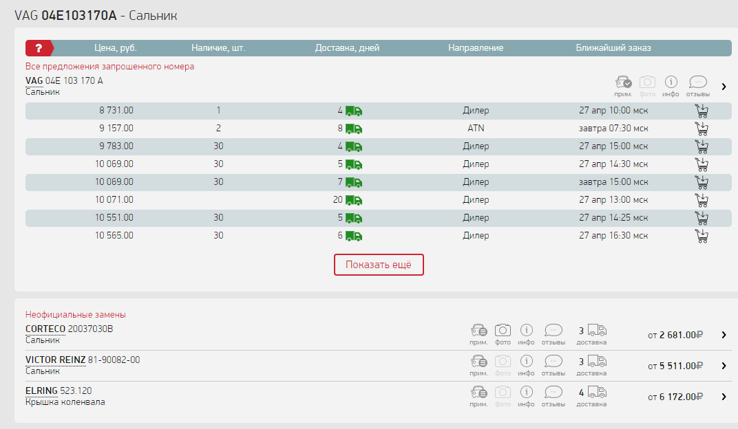

    Съездил сегодня к дилеру, в итоге приговорили задний сальник КВ.
    Сказали, что в их каталоге самого заднего сальника нет, есть только "задняя крышка блока цилиндров" 04E103170A, в который входит этот сальник. Цена у него 10000 руб.
    Этот сальник в оригинале не продается отдельно, или это просто у них нет?
    Может ли масло из сальника попасть на блок сцеплений?
  6. АндрейР
    19 апр 2004
    66.172
    A3\8P\2,0Т\Q
    Всё правильно дилер сказал,отдельно сальника нет,только купить эту крышку можно в два раза дешевле,приличный не оригинал ещё дешевле.
    Про масло на блок сцепления-не знаю.
  7. lionex
    lionex Новичок
    19 июл 2017
    19
    Какого производителя посоветуете?

  8. АндрейР
    19 апр 2004
    66.172
    A3\8P\2,0Т\Q
    Все три -достойные.
