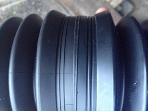

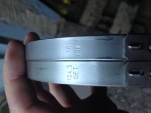

    брал на замену пыльников шрусов, аналог LOEBRO(GNK). пыльник+хомуты.
    2недели и пздц шрусам.поменял 3! три!!... срывало большие хомуты. лезу в ETKA бааа, а там размеры другиe
    на 3ий раз беру оригинал пыльник+хомуты пару штук) он один в один! только колечки и фв, с номером. и таже надпись GNK, он не мягче(первое мнение было такое, пока не приехал шрус), не уже, не шире, не длинее..
    вуаля попадос из-за детали за 40р... на 12тыс.
    Меня и мою машину в гараже тихо ненавидят))как приеду всегда там висит до приезда з\ч после выяснений, чего отвалилось)
    на фото оригинал 104,5 и 34,7, и аналог одной и той же фирмы.
    где пыльник: более качественно оригинал выглядит по швам, все ровненько, другой LOEBRO
    вообщем последние 2 когда делали затягивали по ELSA и мелкими тисками{} ))) клещи не дают такого усилия) как видимо. в эти моменты я проклинал эту машину.... в джетту5 за три года вложил столько, чем в неё за 2месяца.
