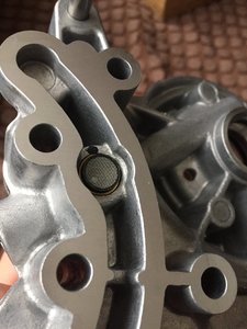

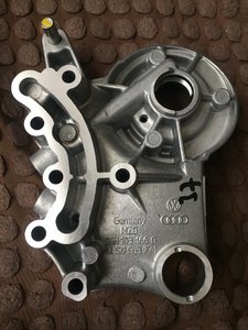

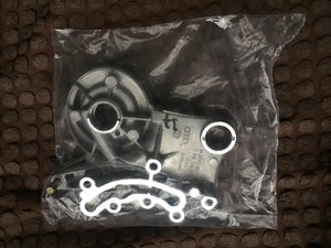

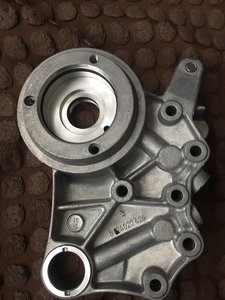

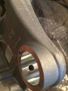

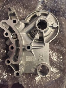

    Купил вчера опорный кронштейн распредвалов 06H 103 144J. Еще в магазине смутил этот кронштейн, но все же решил взять, для более детального рассмотрения дома.
    1. Загравирован прямоугольник где по идее должна быть надпись Germany MZ0. (Было наверное что-то вроде China)
    2. Значок Фольцвагена странный какой-то.
    3. Номер на кронштейне 06J 103 166A - не бъется ВООБЩЕ не где, ни в ETKA, ни в ZZap, ни в Exist, ни в Яндексе.
    Это моменты которые меня смутили в магазине, на мои вопросы продавец лишь отвечал что ни у кого до меня вопросов не было и возвратов тоже. Внятного объяснения на вышеуказанные доводы ответа так и не получил от продавца.

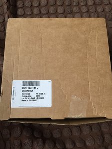

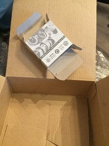

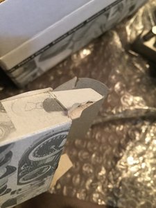

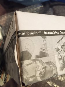

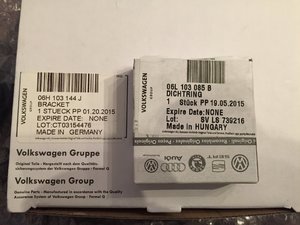

    Дома рассмотрел коробку
    Качество печати - как на принтере дома.
    Как оказалось на картонную коробку просто наклеили распечатанный лист бумаги. Не знаю может так делают на заводах VAG)))

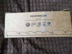

    Сравнивать есть с чем
    1. Имеется старый кронштейн с ревизией еще F, сейчас уже G
    2. Имеется оригинальная коробка VAG от переднего сальника коленвала.
    Кронштейн поеду сдавать в пн. обратно в магазин
    Хотелось бы услышать Ваше мнение может кто сталкивался с подобным.
    Кстати качество изготовления как мне показалось не из плохих.

    Коробки и кронштейн похожи на оригинал.Новый от старого отличается только только номером?
  3. sanya-1
    sanya-1 Старожил
    15 дек 2003
    14.928
    Такое вполне возможно, если деталь состоит из нескольких частей, а эти части изготавливаются в разных местах. Номер на коробку лепит уже тот, кто все это собират в кучу.
  4. GNK199
    GNK199 Новичок
    13 июн 2015
    20
    A4/B8 2.0TFSI 08г.
    Не только номером. Зачем убирать надпись Germany? И значек фольцваген не так выштомпован.
  5. GNK199
    GNK199 Новичок
    13 июн 2015
    20
    A4/B8 2.0TFSI 08г.
    С этим вполне согласен, но все же есть еще 2 пункта ( значек W и гравировка).
    Я понимаю напримар на лемфердерах убирают четыре кольца и следы остаются тут все понятно они же под своим именем продают типа не оригинал. Но тут как мне кажется скрыли изготовителя явно не VAGовского

    Навряд ли все так конечно, но допустим. Со значком W тогда что? Явно выштомпован не должным образом.

    Ну не знаю,литьё корпуса кронштейна приличное.

    Литье то да, но смущают моменты обозначенные выше. Оригинал 100% стоит на 250 руб дороже. Конечно нет желания время тратить - сдать этот, взять новый, но придется. Если бы конечно он стоил значительно дешевле оставил бы

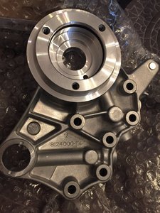

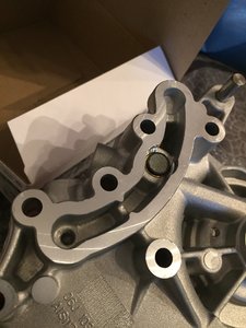

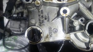

    Сегодня сдал сомнительный кронштейн.
    Взял другой.
    Упакован в запечатанный пакет, сомнительный был просто завернут в воздушно-пузырчатую пленку
    Маркировка как и должна быть (значки - видно что отличается не только W, страна производства)

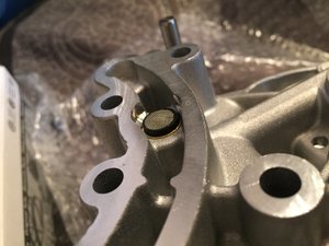

    Сеточки по разному выполнены. На сомнительном кстати мне кажется покачественней )))) она влита в корпус, а в этом видно что лежит просто сверху.
    Чашка в которой лежит прокладка - отлита , а в сомнительном выточена

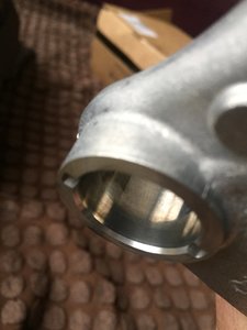

    И одно из самых важных отличий - в окружности по которой скользят распредвалы на этом кронштейне присутствует какой-то хон как я понимаю для удержания масла, а в сомнительном - зеркало (последнее фото).
