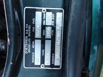

    Всем привет. Помогите подобрать пружины передние и задние на 100 ку 2.6 АБС.на своих маркировку( цвета) невижу

    Попробуй увидеть VIN, и выложить сюда. Может ктонить и поможет.

  5. 89195288356
    89195288356 Новичок
    12 мар 2022
    15
    Кировская обл.
    ауди 100 с4 аар лискар чип
    Wauzzz4azpno97931

    Какая КПП, наличие кондиционера, какой тип кузова?
    Если механика и кондиционер, то скорее всего
    перед 4A5 411 105 D (у тебя win после ********068700)
    зад 4A5 511 115 T или 4A5 511 115 AA
    Я себе 10 лет назад на перед ставил пружины от производителя LESJOFORS, особо не просели.
    Для тебя это производителя на перед подойдут LESJOFORS 40 042 23

    букавка"о" в win не используется, только ноль "0"

    Правильно ноль

    Механика с кондеем .седан.

    по каталогу K+F даёт 950 268 00 передние 950 617 00 зад седан 950 619 00 зад на сарай. можно глядеть кросс по этим номерам

    Это по вину пробил? Или как узнал номера
