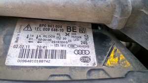

    Может кто в курсе вопроса подбора фары по артикулам.
    Авто Audi A3 Sportback 1,4 , 2011г.
    Нужна правая передняя фара, желательно бу. Есть артикулы детали. Пытаюсь найти по артикулам в каталогах в инете - точных совпадений нет, дает вроде фару, вроде ту (или не ту?) , но коды отличаются. Что и смущает. Информации по замене артикулов производителем не нашел.
    Подскажите плиз, это оно или нет, почему несоответствие? или не так ищу?
    Артикулы детали:
    8P0 941 004
    1el 009 648 10
    рядом крупным "BE"
    При точном поиске выдает как оригинал - 8P0 941 030 BE (через Exist и Zzap)
    Второй вариант - 1EL009648401 - Zzap и выдача поиска вообще

  6. ser_gr72
    ser_gr72 Старожил
    23 окт 2006
    28.416
    нет такого
    есть официальные замены
    и всё это фильтруется по VIN в ETKA
    на твоей фото старый номер и он уже нигде не пробьется, а в ETKA по VIN выдаст новый номер соотв. комплектации (ксенон, галоген, адаптивная или простая).
  7. АндрейР
    АндрейР Желаю чтобы все!
    19 апр 2004
    66.172
    A3\8P\2,0Т\Q
    Не сложно выбрать из трёх типов фар которые устанавливали на А3,это галоген,ксенон и ксеноновые адаптивные,у ТС судя по всему просто ксенон,т.е. нужно покупать ксеноновую фару с любым номером.
  8. Garage.Inc
    19 дек 2006
    17.631
    Литва
    cannondale sl2
    прекрати истерику. нам твои ответы, равно, как и твои проблемы, глубоко похуй)
    развел демагогию на пустом месте.
    ps: всего 4 варианта ксеноновых фар, разделяются по pr-кодам и "адаптивности", вин для подбора избыточен.
  9. Garage.Inc
    19 дек 2006
    17.631
    Литва
    cannondale sl2
    по pr-коду выбрать, av0/av1.
