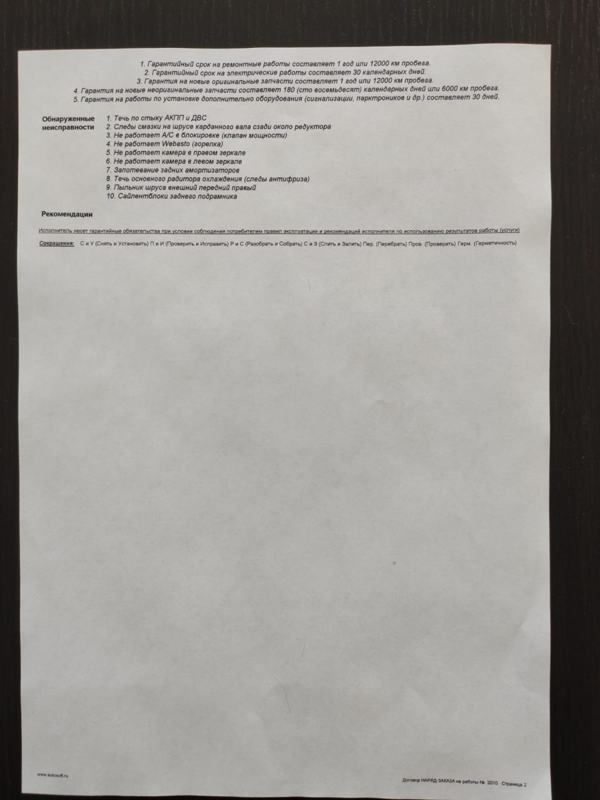

    Вот неисправности его

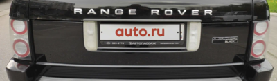

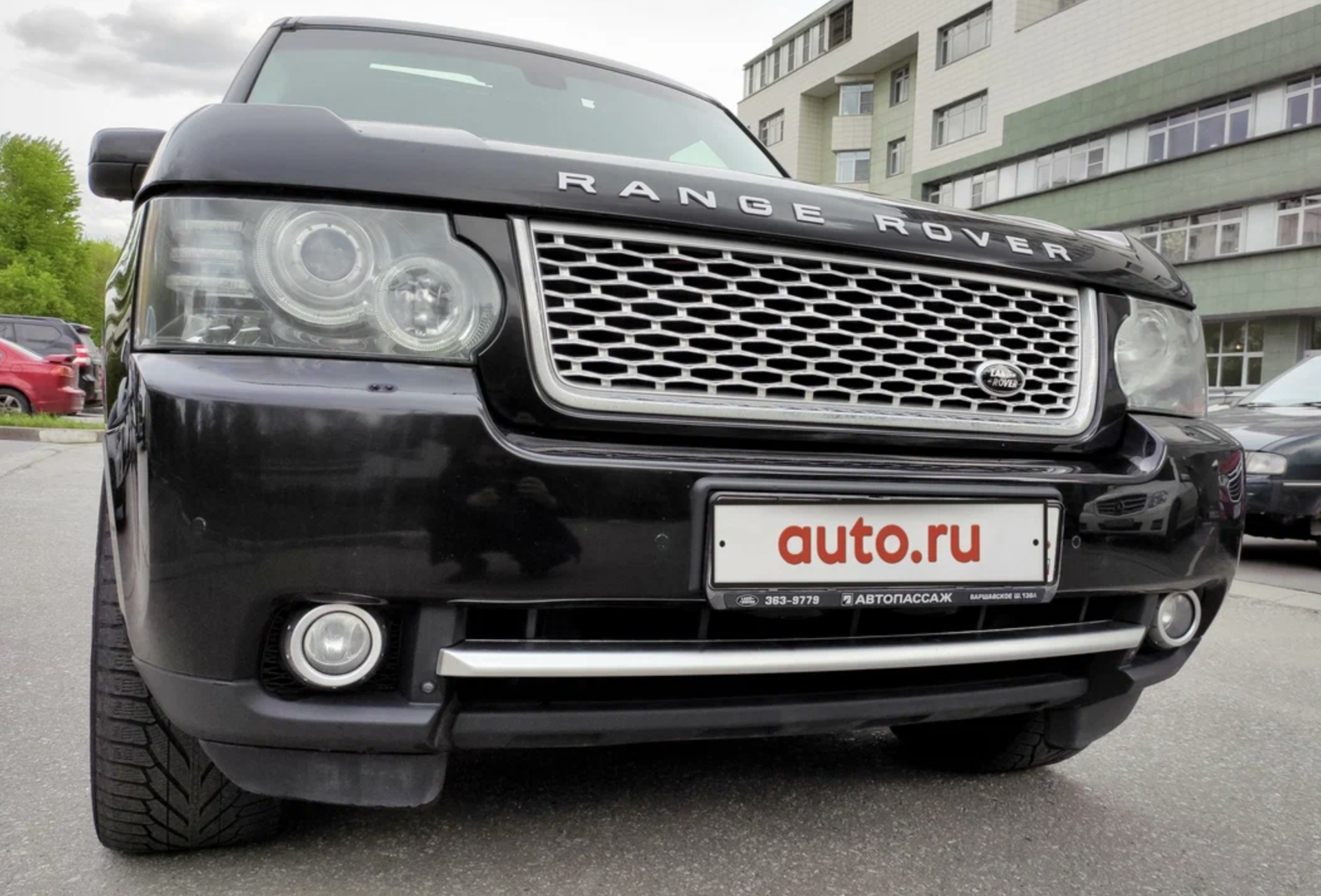

    Вся оптика на вид больше выглядит на 300ткм пробега.
    Хром давным давно облез

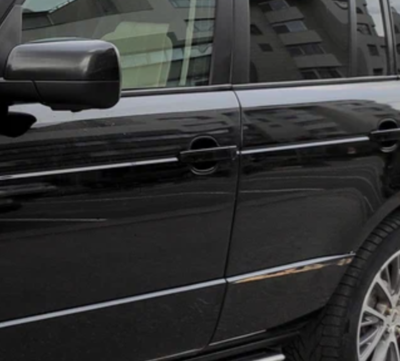

    Дверь, похоже, проседала и её подтянули наверх

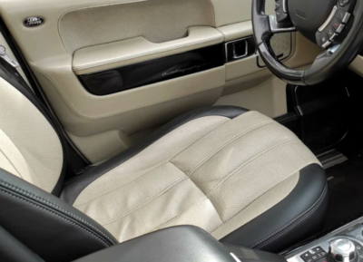

    Тут тоже на 158ткм не тянет

    Тысяч на 200-300 наговорили.
