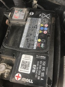

    У меня умер акк vag 1s0 915 105 a
    Что поставить на замену ?
    По данному номеру оригинала в экзисте нет ... так же смотрю многие ставят акк мощнее ... кто менял, посоветуйте )

    66
    Купил Exide Start-Stop EL600 EFB 60Ah
