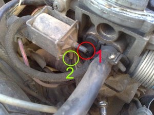

    Снял воздушный фильтр, вижу там это (см.фотку) знаю что оно отвечает за теплый/холодный воздух, под номером 1 от туда идет трубка в воздушный фильтр в клапан, а вот под номером 2 тупо ничего не воткнуто, так и должно быть разве? может шланг одеть туда, а второй конец шланга куда засунуть?
    Меня это не особо напрягает конечно, но хочется сделать не сложную процедуру. просто думаю что прежний хозяин прое...ал трубку и не воткнул.
    и вообще интересует правильность подключения трубок. у меня подключено так:
    Из номера 1 трубка идет к воздухану в Латунный патрубок. рядом с латунным как вы знаете есть "выход" пластмассовый от туда идет трубка к заслонке гор/хол воздух. Это правильно?

    кто нибудь знает правильную схему?

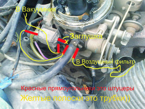

    если у вас монождетроник,то вот
    насчет мотроника я хз.пробейте по экзисту...
    п.с. дочитал только ваш профиль))вот эта схема,дерзайте))
    походу у вас трамблер запитан не через клапан этот,а напрямую,а воздухан через клапан,получатеся только поменять местами шланги,а один выход клапана заглушить...

    а фиолетовобордовый куда?
    а вроде понял.

    тема уже была насчет шлангиков этих))я тоже эту фотку рисовал

    ну схема эта точная...с экзиста содрал и у самого все так установлено,и на машине товарища все так(хотя у меня было раньше так,как у вас и эффекта никакого не было).А что делать дальше это уже вам решать=)

    при запуске машины образуется вакуум который закрывает заслонку внутри корпуса воздушного фильтра, если не надеть этот шланг, то заслонка всегда будет закрыта, будет поедать бензин.

    я запутался в этих трубках. вот так я правильно подсоединил? а? :icon_suicide:

    все верно=)
