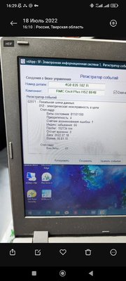

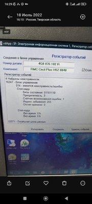

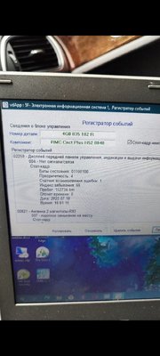

    Доброго времени суток, подскажите куда лезть? Вчера почистил пеной кондей... Последствия плачевны... Отказал mmi , разобрал , просушил , все заработало , но не горит дисплей. По Васе вот.

    Во время чистки дисплей был поднят, при разборе сухой как кромка и вся проводка к нему ,под резинкой так же было сухо..., мокрое было только головное устройство, после снятия и просушки - заработал, блютуз,музыка и т.д все работает, но не горит дисплей. После чистки и прогонки кондиционера - авто было заглушено буквально 10 минут , после чего мми перестал реагировать вообще : после запуска и принудительно тоже . Разборка + сушка , дала результат , но опять же заработало, всё кроме дисплея ...
