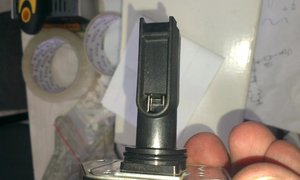

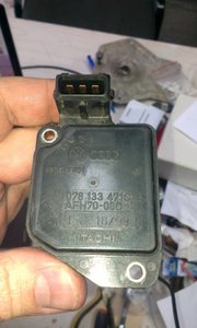

    Гляньте фотосы, у кого такой ДМРВ, может кто мерял с него выходное напряжение или знает какое должно быть?
    У меня такие значения:
    Вкл. зажиг. 0 об-мин - 0,72В
    1200 (прогрев) об. мин - 1,75В
    820 об. мин - 1,56 - 1,65В
    2000 об. мин - 2,0В
    3000 об. мин - 2,6В
  12. Alex-electro

    Во всех руководствах пишут о 0,96-1,3, но о чем говорят эти 0,72? :confused:

    Смотреть нужно ваг-комом, цифры выше покажут лишь наличие питание на датчике и отсутствие обрыва чувствительных элементов. При обрыве нитей выход закидывается в минус или в питание.
    Это для такого как на моих фото, как будет у пленочного дмрв - не выяснял.
