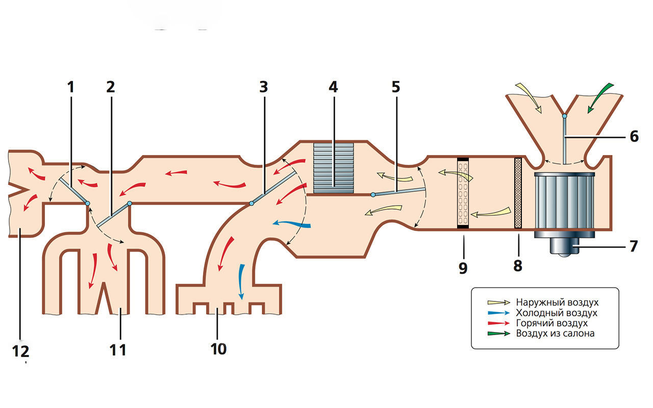

    Отопитель забирает наружный воздух, используя скоростной напор или электровентилятор. С помощью заслонки можно включить систему рециркуляции воздуха, и тогда в отопитель пойдет не наружный воздух, а взятый из салона. Дальше воздух проходит сквозь салонный фильтр и испаритель кондиционера (если он установлен). Обращаю внимание, что воздух проходит через радиатор кондиционера всегда, но охлаждается только тогда, когда включен компрессор. Затем в зависимости от настроек системы воздух может пойти либо через радиатор отопителя, либо мимо него. А дальше с помощью заслонок воздух направляется в зоны, которые водитель считает нужным обогревать.
    Схема движения воздуха в системе отопления, вентиляции и кондиционирования: 1 — заслонка распределения воздуха на ветровое стекло или дефлекторы обдува стекол передних дверей; 2 — заслонка распределения воздуха к боковым и центральным дефлекторам; 3 — заслонка распределения потоков воздуха к дефлекторам панели приборов и к воздуховодам обогрева ног водителя и пассажира; 4 — радиатор отопителя; 5 — заслонка регулятора температуры; 6 — заслонка системы рециркуляции воздуха; 7 — электровентилятор; 8 — салонный фильтр; 9 — испаритель кондиционера; 10 — воздуховоды обогрева ног водителя и переднего пассажира; 11 — воздуховоды боковых и центральных дефлекторов; 12 — воздуховоды обдува ветрового стекла и стекол передних дверей.

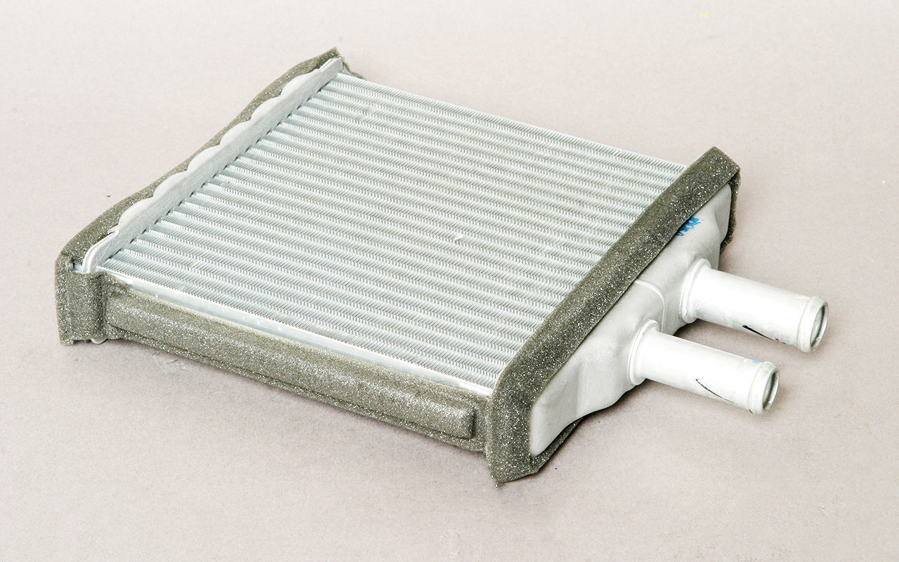

    Радиатор отопителя представляет собой теплообменник, по трубкам которого проходит охлаждающая жидкость, а многочисленные тонкие пластины обеспечивают хороший теплоотдачу проходящему воздуху.

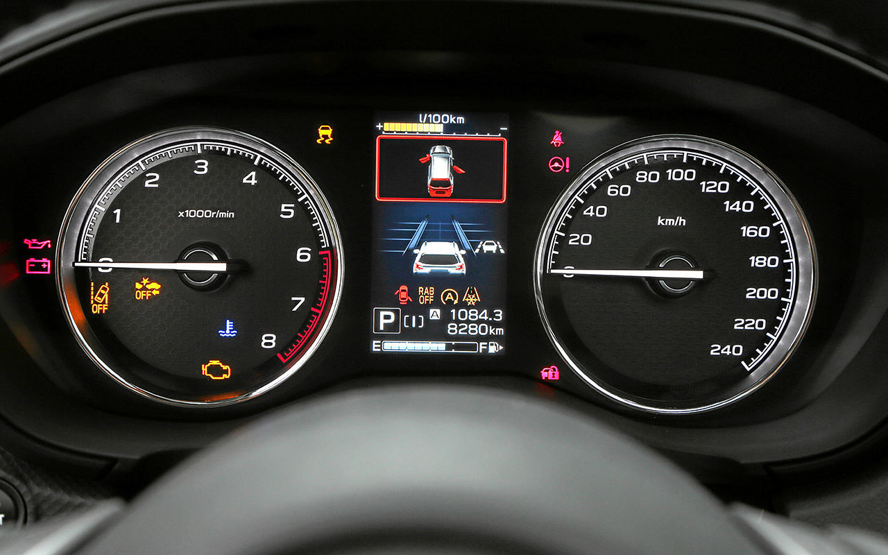

    Пока светится синий градусник, особого тепла не ждите.
    Водители автомобилей, у которых отсутствует стрелочный указатель температуры охлаждающей жидкости, остаются в неведении относительно степени ее нагрева. Хуже всего, если у термостата клапан потерял герметичность, а потому все время перепускает жидкость через радиатор. Мотор никогда не прогреется толком, а вы будете мерзнуть.

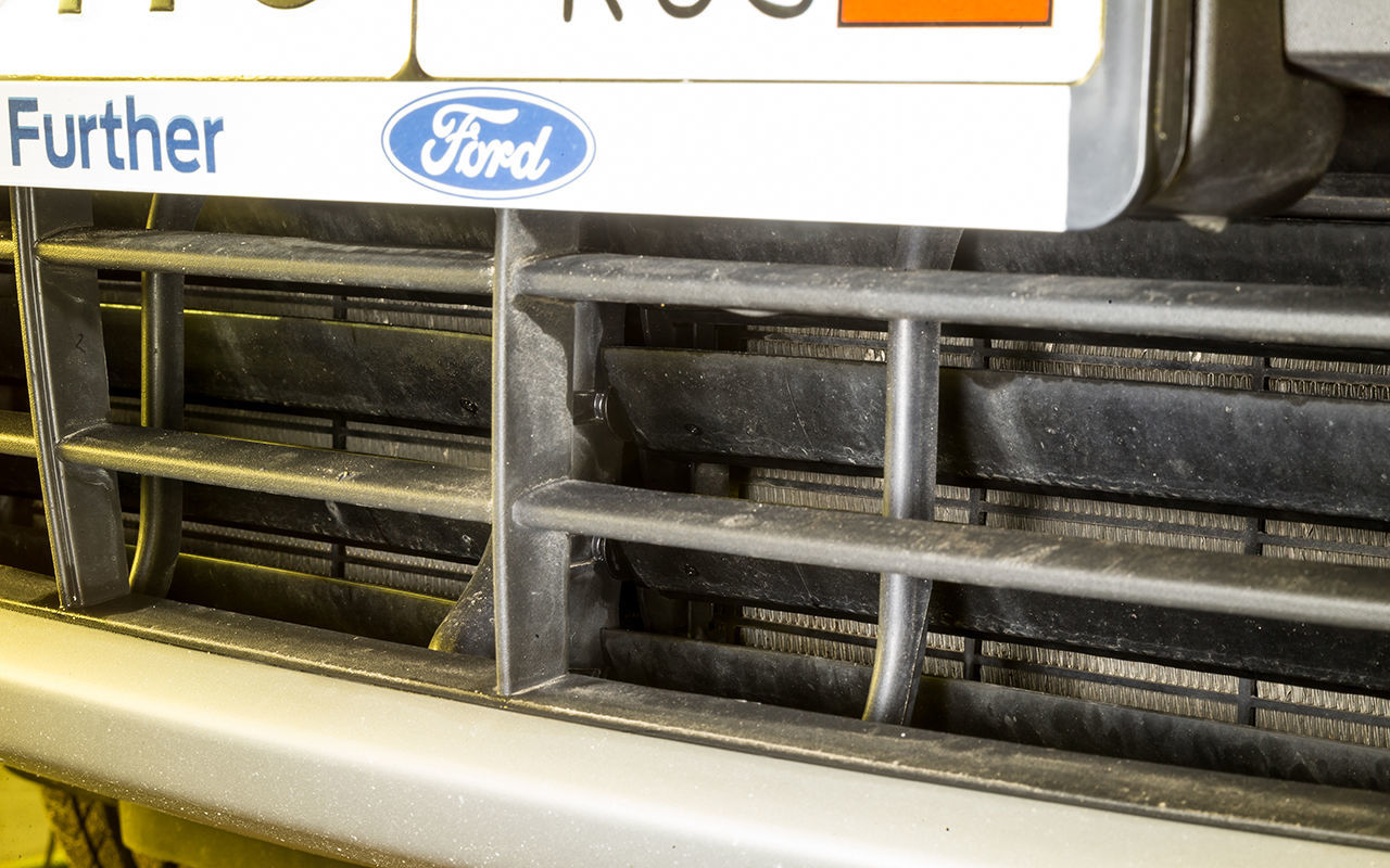

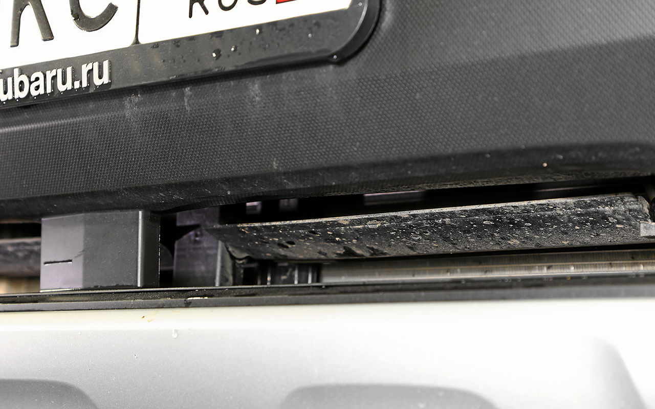

    Можно немного повысить температуру жидкости в системе в самые лютые морозы с помощью дедовского способа. Надо закрыть прорези радиатора подходящим «фартуком» или картонкой. Теплее станет мотору, теплее и вам! Недаром некоторые суперсовременные автомобили имеют жалюзи радиатора с электроприводом.
    Новейший Subaru Forester имеет жалюзи радиатора как у двадцать первой Волги.
    У кроссовера Ford Kuga тоже имеются жалюзи радиатора охлаждения, положение которых контролирует электроника в зависимости от условий эксплуатации и температуры охлаждающей жидкости.

    4. Загрязненный радиатор отопителя
    На немолодых автомобилях он может зарасти слоем пыли, которая под воздействием температуры «приваривается» к алюминиевым пластинам. А у грязной пленки коэффициент теплопередачи пониже, чем у чистых металлических поверхностей.

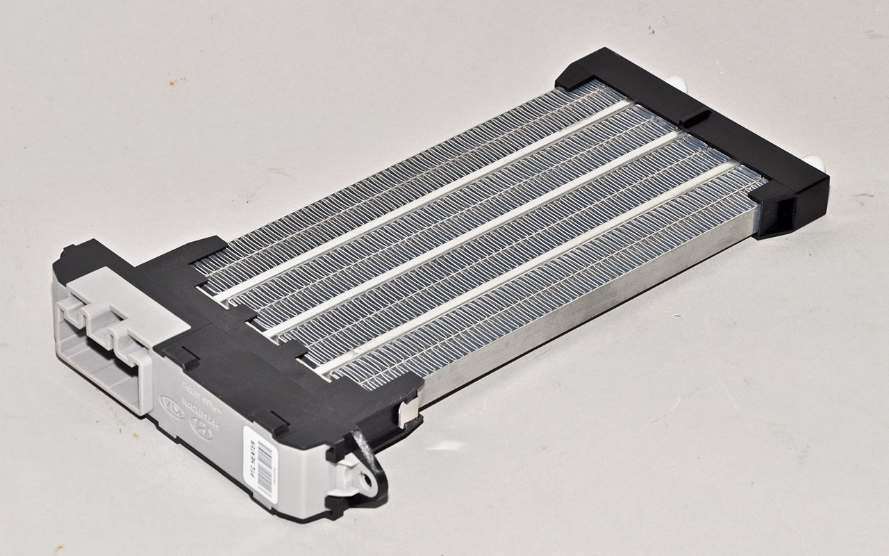

    У многих современных автомобилей применяются электрические подогреватели воздуха, которые компенсируют недостаток тепла зимой.
