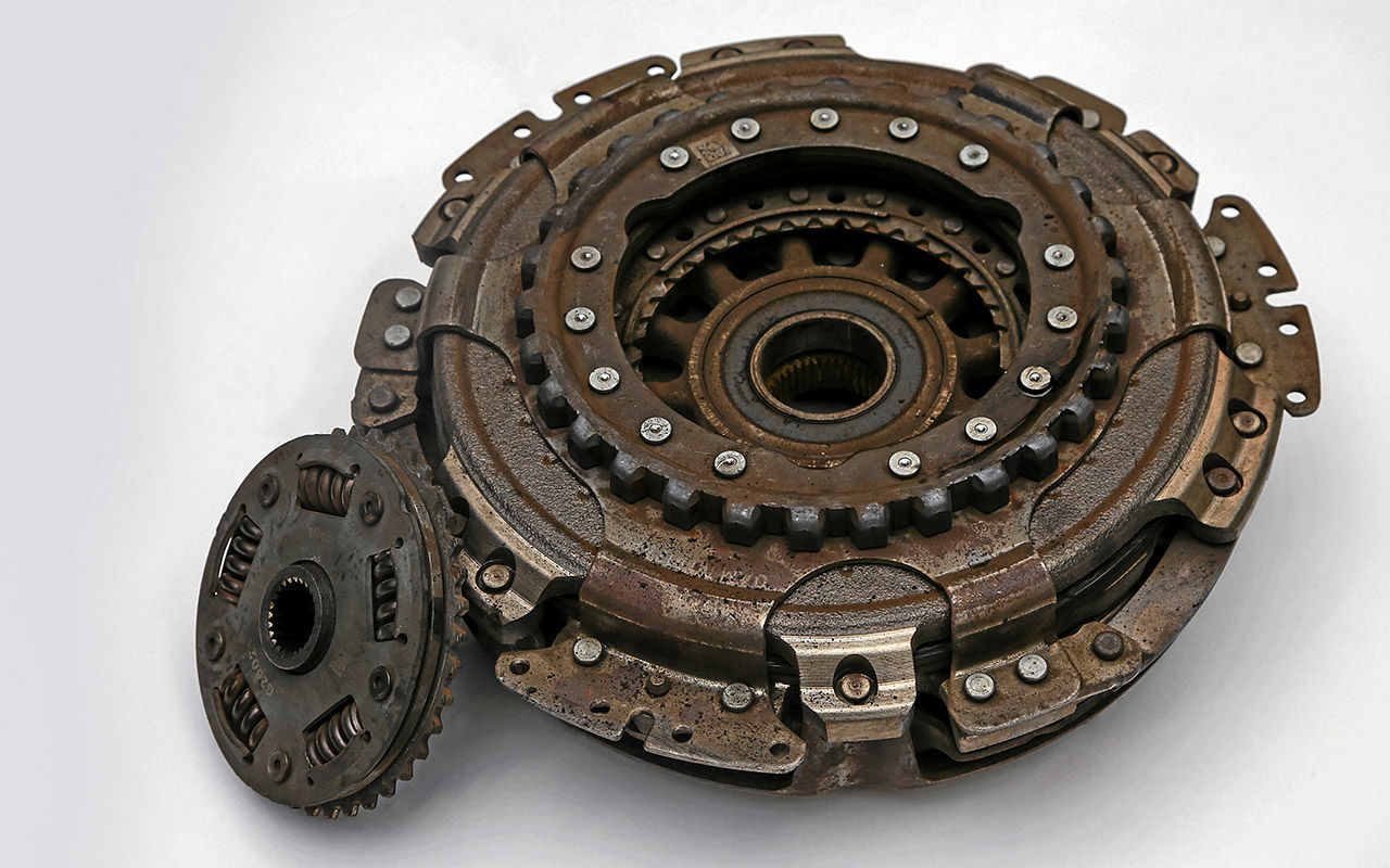

    Ресурс мокрого сцепления робота DSG6 полностью зависит от режима эксплуатации и вмешательства в софт двигателя. Обычно сцепление меняют только после 100 000 км. У любителей чип-тюнинга и агрессивной езды этот пробег сокращается до 30 000–40 000 км. Замена сцепления вне дилерской сети стоит в среднем 55 000 рублей. У официалов — существенно дороже.
    Средний ресурс сцепления робота DSG7 последней модификации — 70 000–90 000 км. Он заметно выше, чем у предшественников. При этом всё чаще встречаются переходы за психологическую планку «100 000 км». На чипованном моторе средний ресурс сцепления падает вдвое. Замена узла у неофициалов обходится примерно в 55 000 рублей.

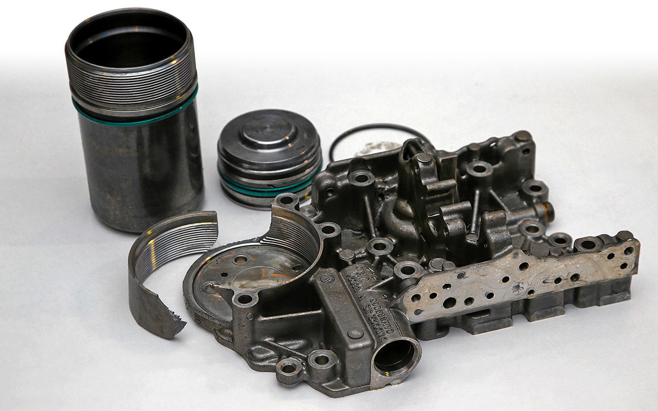

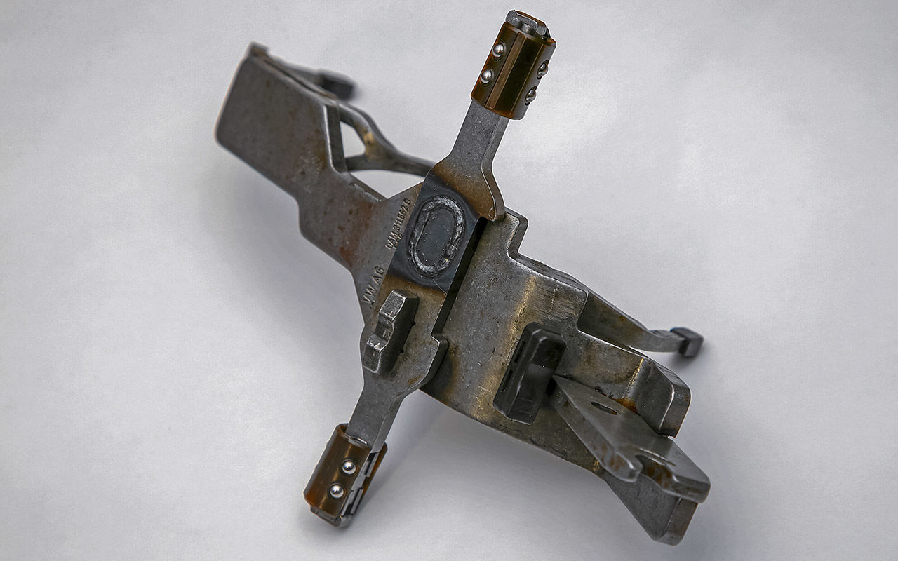

    Основные неисправности DQ200: износ сцепления, подшипников вилок переключения передач и смерть мехатроника. Узел сцепления модернизируют уже в шестой или седьмой раз, и это приносит свои плоды: его средний ресурс подбирается к 100 000 км. А мехатроник по-прежнему ведет себя непредсказуемо: может умереть в любой момент. Дилеры обязаны менять его в сборе на новый (это так называемый агрегатный ремонт), но продвинутые неофициалы давно и с успехом ремонтируют узел. Причем, по их словам, как правило, причина поломок — заводской брак. Этим объясняется тот факт, что обычно отказывают мехатроники из определенных партий. В узлах страдает как гидравлическая часть, так и электронная. Неисправные платы перепаивают, а в гидравлической части меняют умершие клапаны и по возможности восстанавливают их блок. На рынке есть полный набор необходимых запчастей.

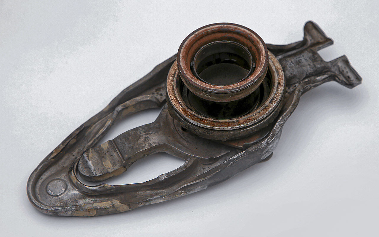

    У DSG7 чаще всего изнашиваются подшипники вилок шестой и задней передач. Производитель выпустил даже их ремкомплект. Профильные неофициальные СТО берутся за подобные работы, а вот дилеры при неисправностях механической части предпочитают менять коробку в сборе. Связано это как с политикой производителя, в соответствии с которой ремонт, подразумевающий полный разбор робота, нередко признают экономически нецелесообразным, так и с периодическим отсутствием конкретных запчастей для заказа через дилерскую сеть. А у грамотных неофициалов всегда есть доступ к запчастям, необходимое оборудование и специнструмент.
    Вилки сцепления в сборе с выжимными подшипниками не доставляют проблем. Чаще всего их составные элементы не изнашиваются. Однако вилки обязательно меняют при установке нового сцепления. Одна из редких неисправностей узла — оплавление пластиковой втулки при перегреве мокрого сцепления; быстрый износ подшипника и повышенный шум при попадании влаги.

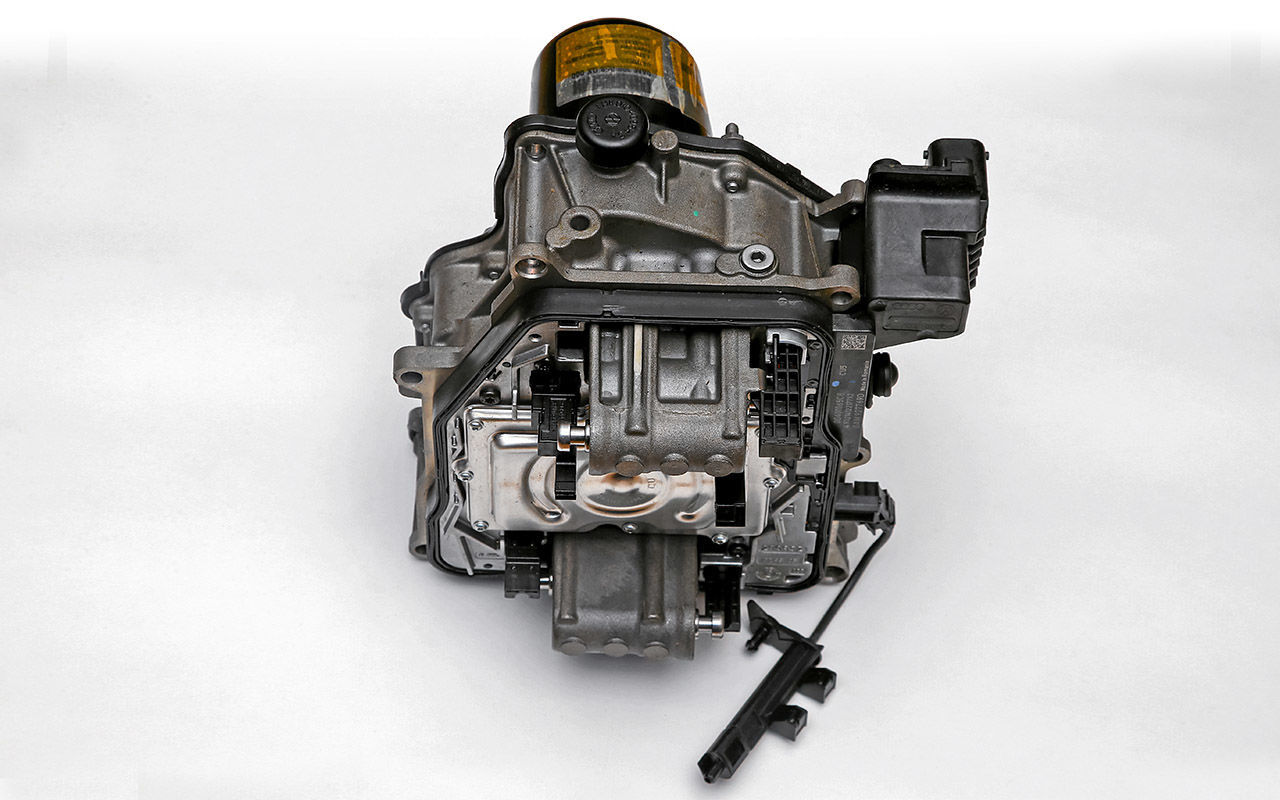

    Замену неисправного мехатроника неофициалы оценивают примерно в 55 000 рублей. Если возможно, узел успешно отремонтируют — это обойдется существенно дешевле (профильные сервисы давно освоили такое восстановление).

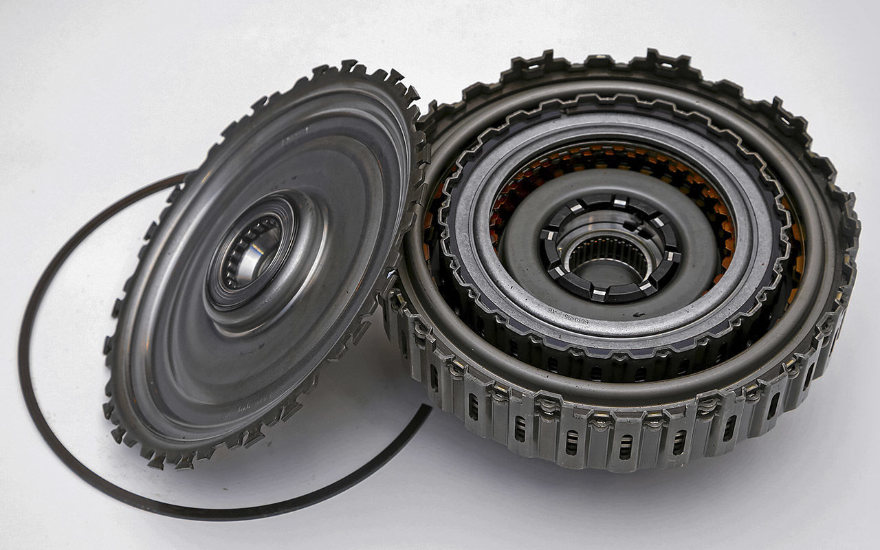

    Шестиступенчатая DSG с мокрыми сцеплениями (DQ250) появилась значительно раньше «сухой» коробки. Основная модернизация DQ250 прошла в 2009 году, и после этого она доставляет минимум проблем — так считают в дилерских центрах и московском представительстве концерна Volkswagen. Неофициалы с этим не согласны и уверяют, что в первые годы после модернизации проблемы с мехатрониками были — аналогичные тем, что возникали у DSG7, но позже ситуация выправилась.
    В 2013 году производитель частично изменил корпус коробки, чтобы он не мешал вывертыванию болта рычага подвески, а также обновил внутренний и внешний фильтры. Вдобавок периодически выходят новые версии программного обеспечения и модификации мокрого сцепления — узел модернизирован уже четвертый раз.

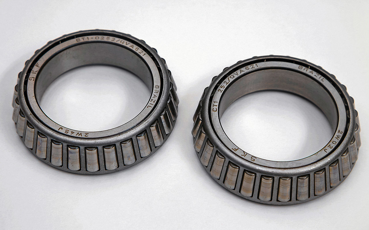

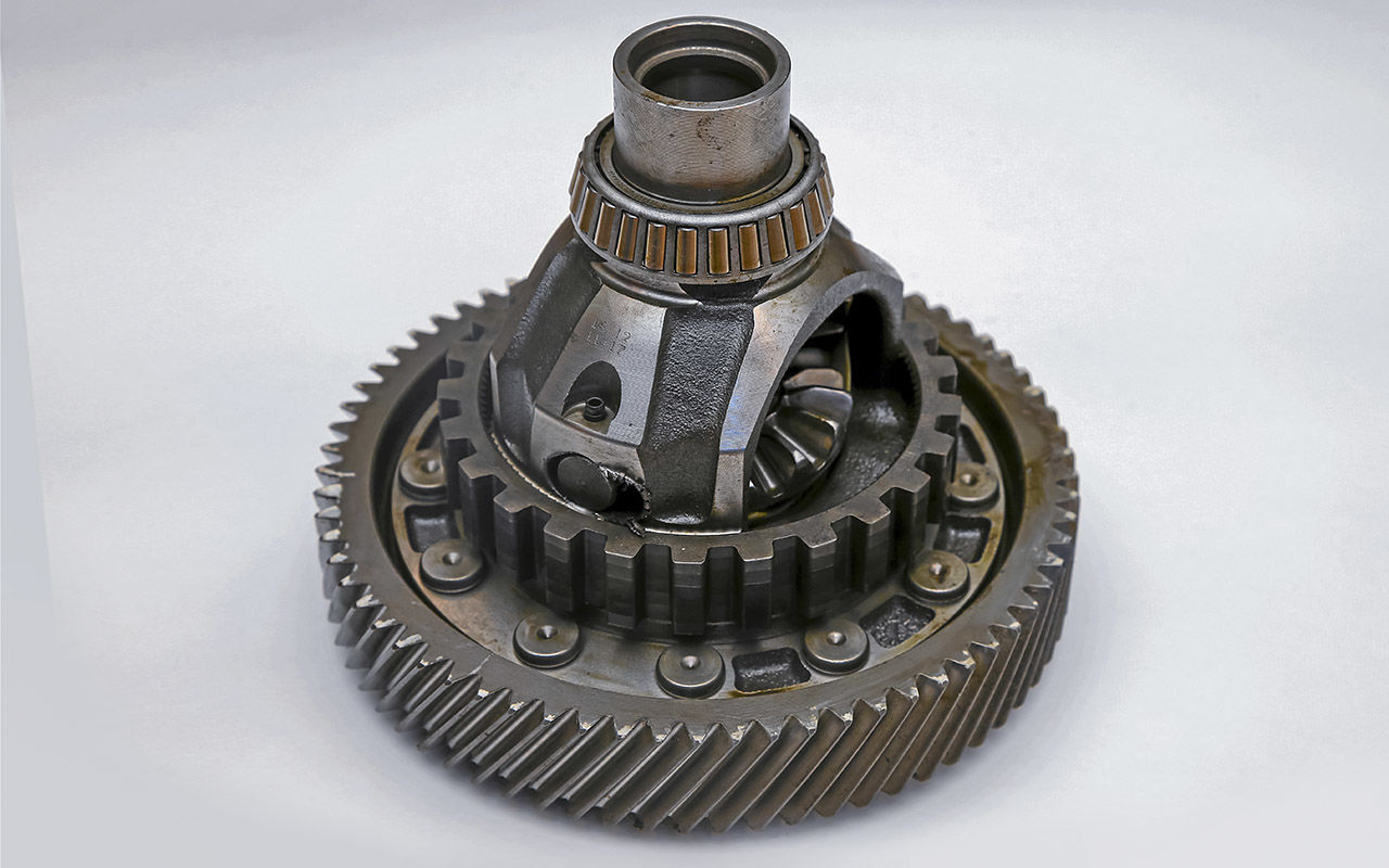

    Быстрый износ подшипников дифференциала 6-ступенчатого робота DSG — характерное последствие чип-тюнинга и неадекватной эксплуатации.
    Перегрев оси сателлитов и чудовищные разрушения ее посадочного места в корпусе дифференциала коробки DSG6 — результат увлечения чип-тюнингом и ездой с частой и длительной пробуксовкой колес.

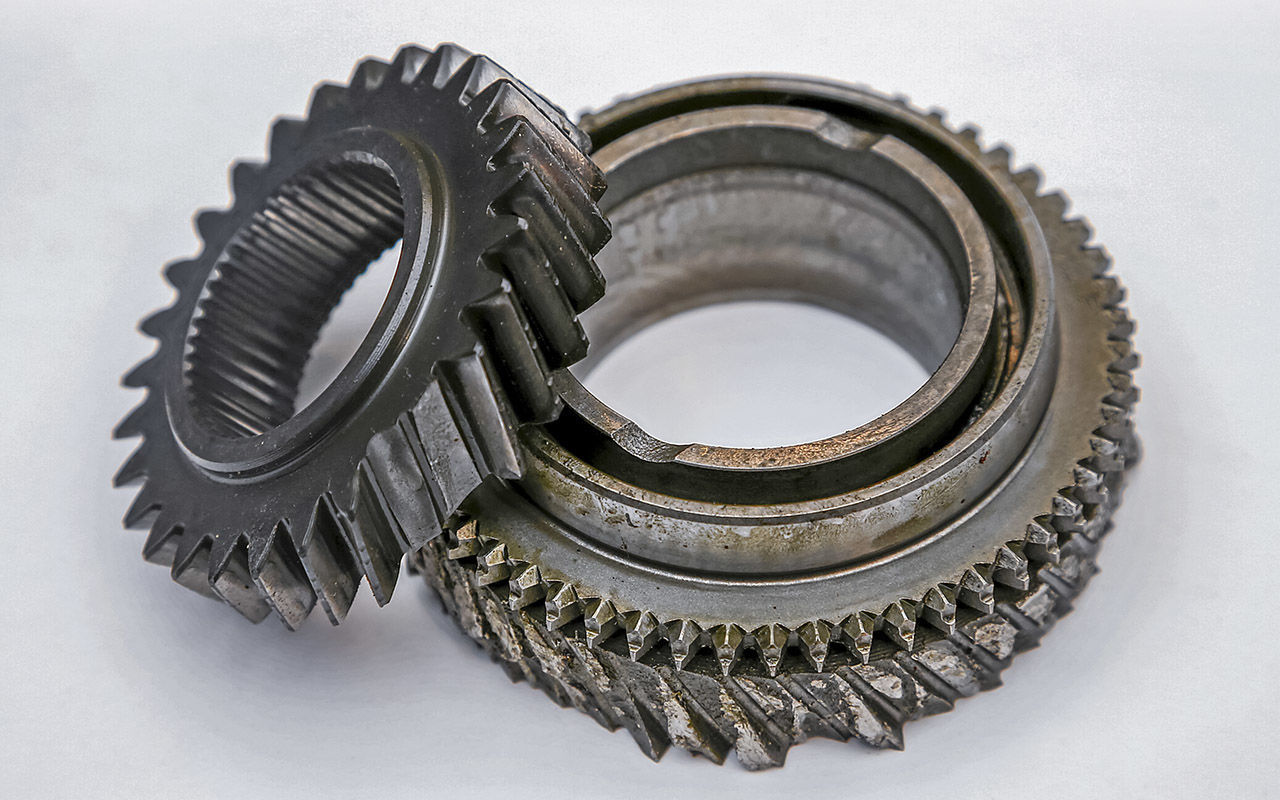

    Столь серьезное разрушение шестерён передач у DSG6 свидетельствует исключительно о неадекватной эксплуатации. К такому плачевному результату приводит пресловутый чип-тюнинг и частые старты «в пол» со светофоров.
    Роботы с мокрым сцеплением обладают множеством достоинств по сравнению с «сухими» коробками. Однако у DSG6 есть и серьезные недостатки. Например, масляный контур объединяет сцепление, мехатроник и механическую часть коробки — и часто ремонт DQ250 подразумевает замену кучи элементов. Случается, продукты износа сцепления попадают в мехатроник и он начинает дурить, быстро приканчивая сцепление и элементы механической части коробки. Иногда участники заговора меняются местами в произвольном порядке. Отсюда и требование завода менять масло в коробке через каждые 60 000 км. Но лучше перестраховаться и сократить этот интервал до 40 000 км.
    Второй недостаток DQ250 известен по классическим автоматам. Автомобилям с DSG6 противопоказана длительная пробуксовка колес — перегрев масла приводит к плачевным последствиям.

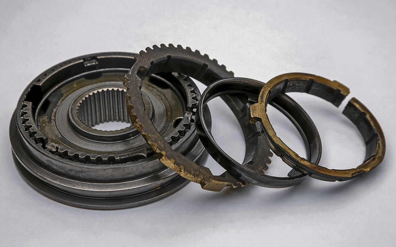

    При адекватной эксплуатации подгоревшие или изношенные кóльца синхронизаторов довольно редкая для современных DSG неисправность. Обычно срок службы колец не ниже ресурса коробки. Сейчас гораздо чаще износ колец отмечается у обычных механических коробок.
    Замена подшипников вилок шестой и задней передач в DSG7 — довольно распространенная процедура. Недаром производитель выпускает соответствующий ремкомплект. Замена подшипников в неофициальном сервисе обойдется в 40 000–45 000 рублей — при условии, что остальные «расходники» коробки не потребуют обновления.

    А вот неофициальные СТО видели разрушенные мехатроники. Больше всего отличились машины, выпущенные в 2012 году. Причем до этого подобные случаи были крайне редки — как и после обновления DSG7 2014 года. По мнению сервисменов, занимающихся ремонтом мехатроников, причина не в повышенном давлении масла в гидросистеме, а в нестабильном качестве металла, из которого она сделана. На их памяти было аж три различных исполнения, и им известны примеры, когда разрушения происходили на коробках с новыми прошивками.
