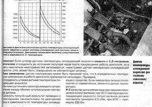

    Датчик температуры ОЖ http://www.elcats.ru/audi/parts.asp?mdl=154&unit=EC5075A2 номер 11 на схеме для проверки нужен тестер, сопротивление датчика должно соответствовать таблице.
    Для адаптации нужен адаптер KL-Line и VagCom (VagTool):
    Выбираем двигатель (адрес 01);
    Выбираем Вход (команда 11) - вводим код "02102";
    Выбираем адаптацию (команда 10);
    Читаем канал 000 (значение "000"), сохраняем;
    Выбираем канал 004 (значение "128" или "000") - изменяем увеличив на "12", сохраняем;
    Выбираем канал 005 (значение "128" или "000") - изменяем увеличив на "20", сохраняем.
