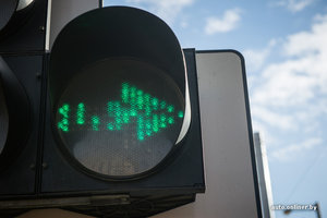

    Далеко за примерами ходить не надо, светодиодный светофор, оригинальнее не куда, на некоторых экземплярах уже через месяц работы светодиоды притухают.
