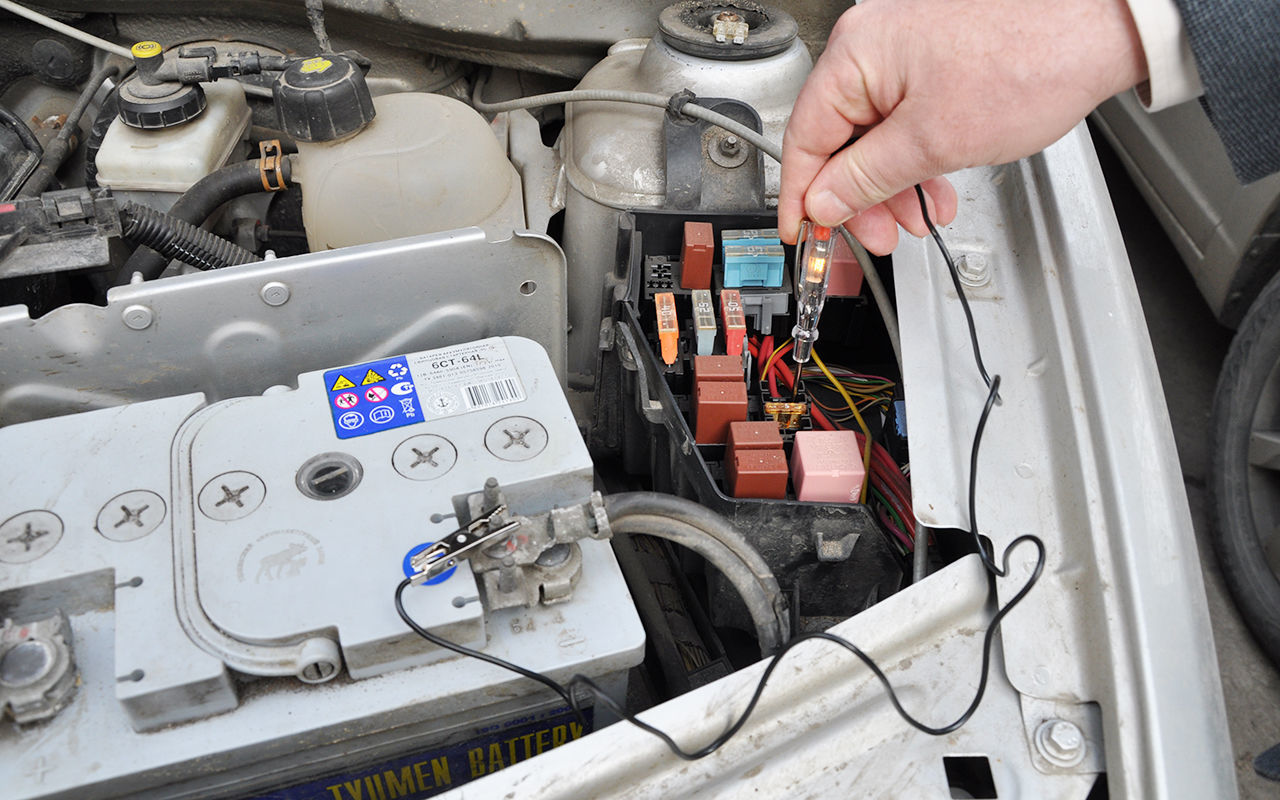

    Когда-то давно в таких случаях один из авторов привычно лез под капот папиных Жигулей — почти наверняка нужно было почистить мелкой шкуркой клеммы батареи. Жигулей давно нет. Но процессы окисления никто не отменял, а потому в любой современной машине они могут вредить точно так же, как и в давние времена. Применительно к системе пуска с ее огромными токами даже лишние 0,1 Ома при токе в сотню ампер немедленно «скушают» всё напряжение — в итоге стартер будет молчать.

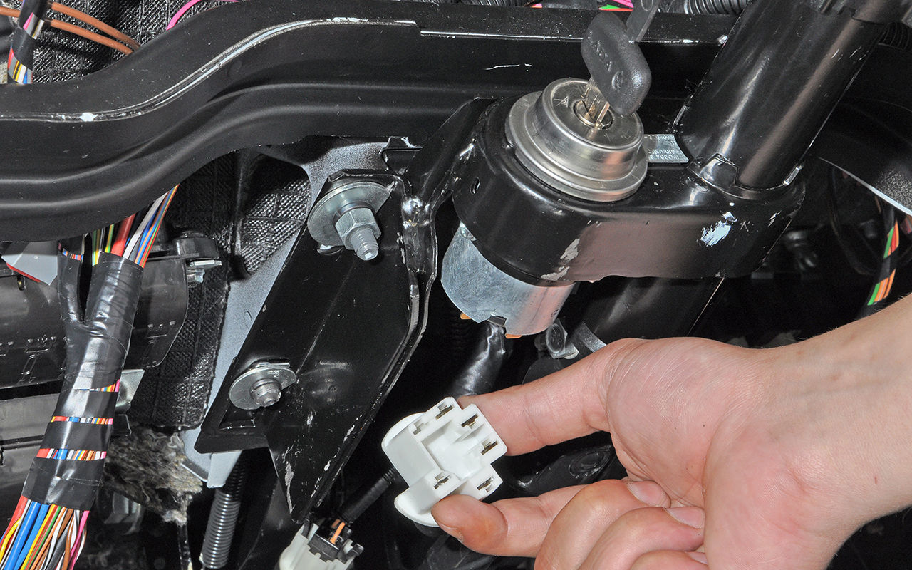

    Владельцы старых машин знают, что распространенной болезнью былых времен было подгорание контактов «50» замка зажигания: солидный ток тягового реле в несколько десятков ампер шел напрямую через них, а потому время от времени они сбоили.

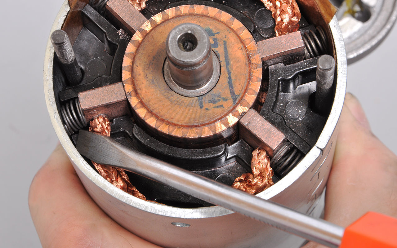

    Редко, но бывает и такое: стартеры иногда помирают. Якорь, щетки, тяговое реле и его контактные болты — неважно.

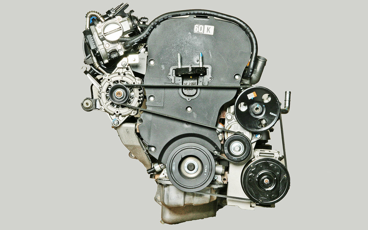

    Даже заклинивший генератор может помешать стартеру проворачивать коленвал.
    А вот это совсем нехорошая ситуация. Полбеды, если заклинило некий вспомогательный агрегат — генератор, помпу, компрессор кондиционера или насос гидроусилителя руля. А вот если клина схватил сам ДВС, то это приговор к капремонту — со всеми вытекающими последствиями.
