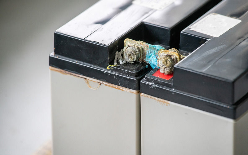

    2. Клеммы окислились
    Батарея заряжена, но стартер не крутит или крутит очень медленно. Причина: окислились клеммы на аккумуляторе — в соединении возникает большое сопротивление и стартеру не хватает энергии. Окислиться и потому плохо проводить ток могут и наконечники силовых проводов: минусовых, соединяющих батарею с кузовом и двигателем, или «плюсового», идущего на стартер. Окислившиеся контакты батареи нужно почистить и надежно затянуть.
    Если клемма покрыта толстым слоем окислов, ток через соединение проходит плохо.

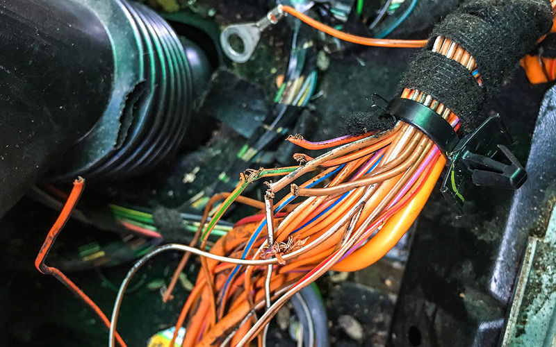

    У некоторых автомобилей бывают проблемы с опознанием системой иммобилайзера ключа зажигания. И, по закону подлости, в морозы эта рассогласованность возникает чаще. Пуск мотора затрудняют и болтающиеся разъемы датчиков системы управления, которые сервисмены на недавнем обслуживании отсоединяли и плохо поставили назад.
    А еще подкапотную проводку любят крысы. И если часто паркуетесь по соседству с мусорными баками, грызуны охотно съедят изоляцию, а заодно и перегрызут провода. Такую неисправность вряд ли удастся устранить в уличных условиях — и не факт, что хватит знаний и терпения. Поэтому лучше поискать толкового электрика и доверить восстановление ему.
    Погрызенную крысами проводку могут несколько дней восстанавливать в автосервисе.
