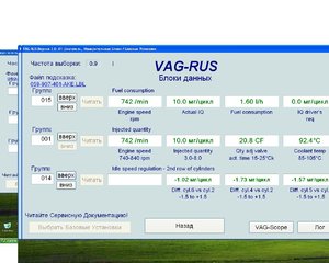

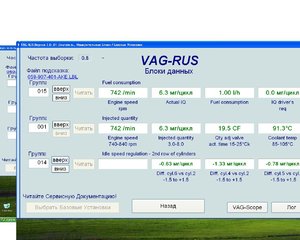

    Был сегодня на диагностике двигателя и помимо всего прочего пожаловался на повышенный расход топлива.
    Вот какую картину показал VAG-COM:
    1) картинка №1 - кондиционер выключен
    2) картинка №2 - кондиционер включен
    Судя по показаниям разница составляет около 60%. Разве так должно быть? С чем это может быть связано?

    На ХХ так и есть, мощность-то никакая на них :) с ростом оборотов и мощности разница уменьшается. Но в любом случае %10-15 к расходу постоянно включенный климат летом добавляет, у нас... а с пробками ууууу.....

    ну 60 это много,а 10-15 нормально.при вкл. кондее компрессор качает.доп.нагрузка на движок,вот и расход.по езде 250л\с не чувствует,а вот был у меня ниссан 1.6 движок,дак там при вкл.кондее реально видиш что машина не едет.
