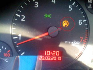

    загорелось во время движения
    и не гаснет
    раньше загоралось, только когда abc сабатывал
      231,1 КБ
      127

    Поищи в инструкции к машине, там оговаривается что обозначает каждая лампочка, и че значит когда горит

    проще посмотреть, что ВАГ-Ком выдает :)))

    А на машине буксовали или со пробуксовкой трогались в это время?

    нет ехала в пробке, если честно конкретное время загорания пропустила, так как сначала за рулем была не я, но машину не глушила и у первого водителя поинтересовалась, горела ли лампа, ответ нет

    Вода наверное, на датчик абс попала?

    так утром лед был... откуда вода?
    ооо!!! утром ран когда дочу отвезла в школу, возвращалась и по льду тормозила - абс помигала(этот самый треугольничек) и погасла, а потом машину не я заводила, я только пересела позже за руль

    Ну так а если заглушить и завести? сразу же горит? Может прошлый водитель нажал кнопку ЕСП)))
    А вообще гадать то что, надо на диагностику, если горит после вкл-выкл двигателя.

    Хватит гадать и пужать, а то ж Симочка счас испужается:) На 99% лягушка педали тормоза, цена вопроса 500 рублей, лягушка над педалью тормоза находится. Вин дашь, скажу номер запчасти:) И ваг бы кто предложил подцепить и глянуть в тормоза:)

    + 1 ... Но первым делом ВАГком ...

    псле того как приехала на работу, заглушила-завела = горело
    в 16 нуль нуль стартовала с работы - завела, как и положено (чему положено) через 2 секунды потухло, в дороге ( более 2-х часов и пробок и нормальной езды) ничего не загорелось
    доживем до выходных, доедем до сервиса

    Как показывает практика, эта лампочка загорается не только при неисправностях тормозов. У меня она загорается если снять фишку с расходомера. CHEK при этом не горит, только лампа ESP. И знаю еще кучу машин, у которых горела лампа ESP, но ошибок в тормозах не было. Все ошибки были в моторе.
    P.S. При неисправной "лягушке" горит еще и лампа ABS.

    обычно так умирает датчик АБС

    ВАГнуть надо, мож кто рядом живет, подъехал бы ошибочки почитал?

    кстати, с замкнутым датчиком абс, как мне обЪяснили в сервисе, ездить крайне нежелательно- это а) небезопасно, б) может смертельно ранить или убить блок абс, а это ужЕ "кучеряво" получиЦЦо...

    Помогите Симке кто ближе всех с кабелем, и лишних вопросов не будет.

    Вы путаете божий дар и яичницу ( лампы ESP и EPC )
    У автора горит ESP ...верней потухла уже :D
