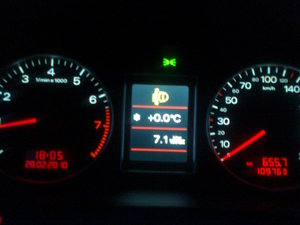

    Машина AUDI A4 2005 года, бензин 1,8Т. У меня стоти датчик света и они бывают при заводке сами приопускаются, а потом приподнимаются. Все было нормально вроде, а как то утром завел, смел снег с машины - выехал. И компьютер начал на приборной панели мне показывать фару с восклицательным знаком (как показано на рисунке). Оказывается, что фары почему то опустились сами и светят в землю-типа аварийный режим. Чтобы это может быть?:shock:

    Либо адаптация фар "слетела",либо один из датчиков "умер",нужно делать ком.диагностику,по её итогам адаптировать или менять датчик(и).

    это автокоретор фар ёкнулся видимо.... может просто закис ?
    мея иногда подвисает но потом все норм становится

    глюк адаптива на оптике!!!

    самое интересное, что на следующий день вроде как все ОК. Целый день проездил и нормально все!

    если кому интересно, был на сервисе - оказалось отгнил провод на правой фаре и поэтому включился "Аварийный режим". заменили и все ОК стало, даже корректировку фар не пришлось делать.
