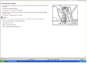

    окислились и треснули проводки там где резинка ..отжал, посмотрел, зачистил, сделал, все гуд теперь все работает , но есть 1 проблемка одно стекло криво ходит... опять разобрал дверь, начал смотретьи понять не могу ..почему оно криво ходит...направляющих (пластмассовых) как в передних не нашел.
    подскажите, из-за чего может заднее стекло криво ходить
    . спасибо заранее

    Там действительно нет направляющих , крепежный элемент один и представляет собой металлическую пластину ,стекло надо правильно установить в рамке ,с необходимыми зазорами и параллельно двери .

    чутка понять не могу чего за рисунок такой)))
