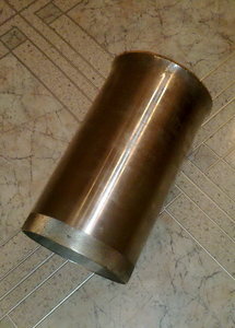

    сами направляющие

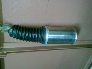

    направляющая с пылником от москвича. Верхнюю часть пыльника пришлось подрезать, а нижняя идеально подходит для наших амортизаторов, очень хорошо сидит даже без хомута.

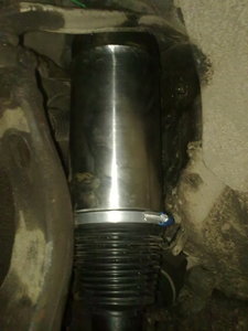

    деталь уже на своем месте

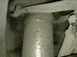

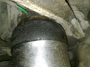

    вот немного покатался здесь видна грыжа
    вот уже побольше покатался..грязь теперь не страшна
    Саму процедуру установки описывать не вижу смысла, она очень простая.
    Перед установкой баллон обработал силиконом..направляющая вошла как по маслу. В идеале развальцовку можно было сделать еще больше. Но в принципе хватит и этого.
    Сами размеры: длинна-235, внутренний диаметр 126, толщина стенок примерно 2 мм. нержавейка.
    После установки поведение машины на дороге изменилось, на мой взгляд улучшилось.
    Единственный минус это то что направляющая находится очень близко к другим деталям, тормозным трубкам. Задевать не задевает вроде но все же очень близко, малость пугает.

    Все делалось на одном заводе.
    Труба изначально была 4 мм толщиной..длинна 6 метров.
    Пришлось поднапрячь многих людей чтобы получить кусочек.
    Такие трубы применяются в пищевых котельных.
    Развальцовку делали обычные жестянщики из гаражного сервиса за 100 р:bt:
