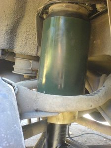

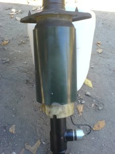

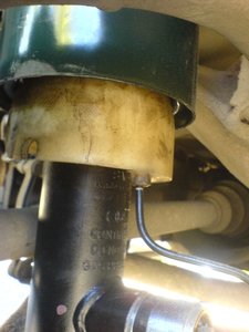

    Поставил вот направляющие, вперёд(ну это почти у всех уже) и на зад.
    Вот фотки задних:
      87,3 КБ
      315
      107,4 КБ
      302
      94,9 КБ
      308
  9. Лис_Уфа
    Лис_Уфа Живу я здесь
    4 июл 2009
    1.677
    Газель 7ми местная
    Давно катаешься? И что за материал направляющих?
  10. dgacomo
    dgacomo Живу я здесь
    26 май 2009
    1.748
    Allroad 2.5 TDI`01
    Поставил недавно, сделаны из листовой 1.5 мм стали, сварной шов внутри зашпаклёван автошпаклёвкой, и всё прокрашено хаммерайтом.

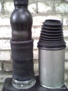

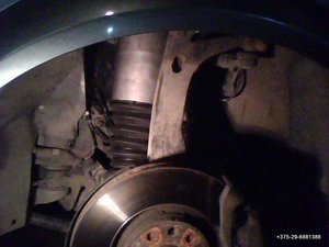

    На задние баллоны ставлю защиту из обрезанных передних баллонов, хорошо одеваются и по пластиковому поршню плотно ходят, под перекат ничего не попадёт, на передние варим из нержавейки 0,6мм лазорам одеваем пыльник от сотки и всё отльчно, кстати лучше ставить 130мм а не 125мм трубу, складок никогда небудет.

    Снял я их недавно. Запорол оба задних баллона из-за них. Первый от того что на первом уровне направляйка расклепалась об приводнй вал на кочках, потом на третьем уровне прорезала баллон. Во второй баллон намёрз лёд под складку, очень много, и направляйка зажувала баллон в этом месте из-за толстого слоя льда!
