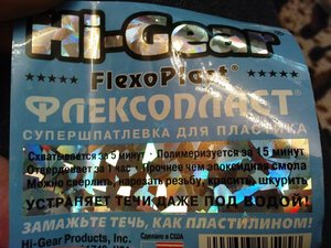

    Короче, объездил несколько магазинов (где он теоритически должен быть), продавцы даже и не слышали о таком.
    Купил пока вот этот:
