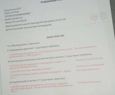

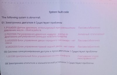

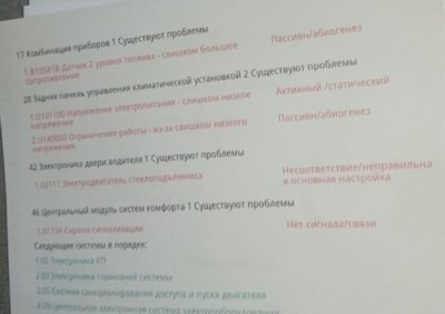

    Дорогие друзья! Болячка нарисовалась! Помогите в решении!
    А6 С7 2012 г.в.
    По правой стороны машинки периодически не работает электрика, т.е. не блокируются/разблокируются двери, не опускаются/поднимаются стёкла, не работает электропривод зеркал.
    После троганья с места и проезда минут 3-10 сзади слышно тихий щелчок реле и всё начинает работать.
    Подскажите пожалуйста, что с машинкой!

    Сделайте комп.диагностику.

    На многих вагах такой баг встречается. Перелом одного или нескольких проводов в жгуте водительской двери.
