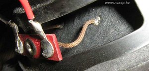

    может и проводка. но есть в динамиках(во всех) такая балячка..и симптомы именно такие. в самом динамике идут два провода к диффузору. провода там мягкие, толщина зависит от мощности динамика. так вот динамик постоянно ходит туда сюда(ну собственно играет) и эти проводочки со временем могут обломаться...

    да знаю я это все...от юся на прямую запитываешь-норм играет,а от дверной проводки-нет...соответственно проблемы в проводке

    Не... если обрыв этих проводов, то динамик замолкает сразу и насовсем.
