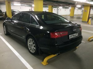

    IMG_1625.JPG Стоит ровно, но например я выхожу из машины, то может зашипеть воздух. Или утром может подняться на сантиметр, когда включу зажигание. Правда не всегда. Может и раньше так было, просто не замечал, не обращал внимания.

    Тогда утечка, ищи.

    Вот смотри. Я вышел из машины, подошёл к багажнику и она выпустила воздух, пшик такой. И всё, дальше всё тихо и ничего не шипит, при этом машина не опустилась. А утром может подняться на сантиметр примерно. И то не каждый раз. Потом ничего не происходит.

    Может это из-за разницы температур, хотя тогда должно быть наоборот.

    У меня было на втором роуде, подходишь к машине, открываешь дверь и пшык, потом заметил он увеличился оказалось трубка перетерлась, вернулся просто пшык, а потом выяснилось при замене блока клапанов,что сифонила втулка трубки уж не вспомню, как правильно назвать это и после всех процедур пшика не было.

    Съезди к Даниле он найдет и заодно все по пневме скажет.
