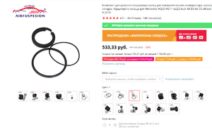

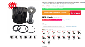

    Вот ето + вот его? (всё от C5)
    А стратегия такова: с упреждением поменять поршень, кольцо, резинки, гречку, а потом (через год-два) менять ток компрессионное и гречку?
  20. quattrosens
    quattrosens Старожил
    21 сен 2010
    17.156
    Франция
    Да. Менять только запчасти которые изношены, качество китайских запчастей ХУЖЕ
