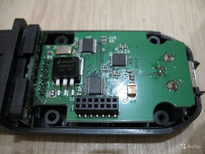

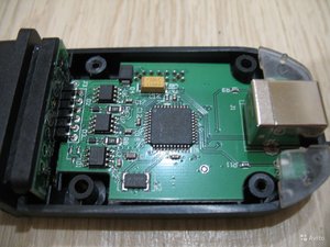

    Спасибо за наводку... Да, пожалуй, вася скромноваст уже стал... Много чего не знает, не видит и т.д. Только вот... У меня нет устройств на Android: на винде/айфоне можно работать с OBDeleven?
    Еще там упоминался HEX-NET. Английский для меня не проблема — что из клонов можно преобрести?
    Кстати, на озоне продается вася за 6к — это не то же самое?
    На авите продаются некие HEX-V2 за 2.5-4.5к. Это годится или лажа?
    Спросил знакомого — говорит, старый Вася в новой обертке, ничем не отличается.

    на айфоне можно работать с OBDeleven
    https://obdeleven.com/en/home/61-starter-pack-0758277987806.html
    Cloud-based automotive diagnostics software for iOS and Android operating systems
    на винде не работает
    P.S. Я покупал клон V2 но нe на Avito а прямо у китайцев на Aliexpress, да работает, да видит UDS, но не стабильный, т.к. софт написан кривовато

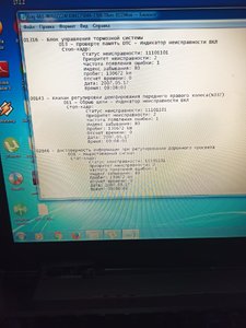

    Ребята помогите отпуск под угрозой. На днях решил обслужить компрессор и заменить селикогель в картриже. После обратной сборки пневма упала, компрессор работает минуту и выключается, а мишина с колен не поднимается. Ошибки загружу ниже
  17. Vados Petrovich
    Vados Petrovich Новичок
    2 фев 2018
    11
    Архангельская обл.
    такие, причём при их удалении первая остаётся компрессор начинает кочать, отключается, горит жёлтая и мигает зелёная и добавляются ещё две ошибки.

    Проверить давление выдаваемое компрессором + принудительная накачка передка и зада
    принудительно по логину 08367 компрессор набивает 13,5 бар в ресиверы хотя бы с 3-го-4-го цикла?
    Динамику роста давления в ресивере можно наблюдать во время его непосредственной накачки в группе 23 по коду 08367
    https://www.audi-club.ru/threads/pnevmopodveska-na-2-pokolenii.308434/page-222#post-12004395
