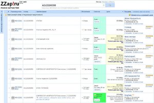

    A 212 320 03 58 - у меня в экзисте цена 9 816,18р.
    где купить такой переходник в столице - дайте координаты
    4F0 616 013 - 12 139,07р.
  16. braza

    1.260
    allroad 4f 3.0tdi
    у вас в экзисте очень дорого!
    п.с. не реклама
  17. Жека N.N.
    Жека N.N. Нижегородец
    2 ноя 2008
    2.265
    Нижегородская обл.
    A6 Allroud 3.0 TDI 2020
    да там при регистрации тоже цены другие будут...
  18. braza
    braza Живу я здесь
    27 сен 2009
    1.260
    allroad 4f 3.0tdi
    я там уже зарегистрирован и со своего аккаунта показал!
