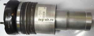

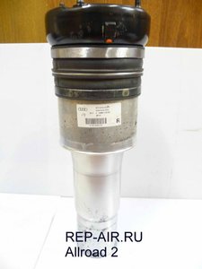

  9. Друг из Москвы
    Друг из Москвы Заблокирован
    25 дек 2012
    382
    АУДИ 2.5
    Cмысл в том, что амморт в ремонт, а баллон съёмный! По переду очень бюджетно получается.

  12. Друг из Москвы
    25 дек 2012
    382
    АУДИ 2.5
    Плохо искал. Вот смотри Ссылка

  14. Друг из Москвы
    25 дек 2012
    382
    АУДИ 2.5
    Гарантию дают год. Резина немецкая. Пока полёт нормальный.
