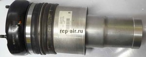

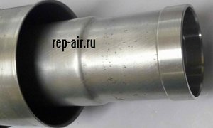

  6. Друг из Москвы
    Друг из Москвы Заблокирован
    25 дек 2012
    382
    АУДИ 2.5
    Кстати есть решение. Делают съёмные баллоны. Можно ставить на свой амморт или отдать его в ремонт а баллон спокойно снимается как на 1-м роуде или А8.

  7. Эндрюс
    Эндрюс Живу я здесь
    20 фев 2012
    2.745
    Allroad 3.2FSI. 09
    Ну дайте мне телефон, где есть в НАЛИЧИИ за 13400! Возьму про запас! Я не из за экономии денег рукав менял.:)
