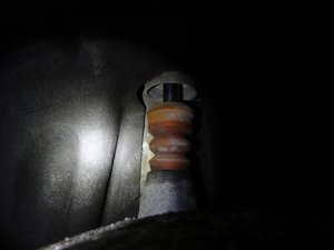

    Так выглядит. Отбойник, как я понял, должен держаться в верхнем стакане. Как?

    это машина стоит на колесах, или вывешена?

    Стоит на колесах, в комфорте. В лифте шток еще больше оголяется.

    че то я внимания не обращал, сегодня гляну...
    может все по хорошему промыть, обезжирить и прихерачить на какой нить гермет? Не?

    Вверху отбойника видно более светлую часть, это, видимо, та, которая раньше была закреплена в верхнем стакане, а потом выпала. На других марках крепят хомутами, кто-то вообще саморезами... Неужели никто не сталкивался?
    Физической силы закрепить мне не хватило.

    В общем разобрался. Отбойники выпали из стаканов от старости. Ссохлись. Пластиковые пыльники эти защищают шток от камня, песка и еще постукивают, если слетят. Новые стоят недорого, но для их установки надо снимать стойку. Посадил на стекольный клей. Больше выпадать не будут.

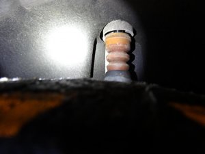

    Сейчас на мойке у себя поглядел,то же самое . В лифте шток оголен,когда опустил в комфорт,легло ровненько,как на 2 фото.
    А может, так и задумано ? :shock: У меня никакого стука сзади нет...
    Думаю,что в динамике, их вообще зажмет...
    Надо как-то прояснить вопрос.

    У меня стука не было. Это так, предположение, потому что болтаются.

    Это из-за возможности изменения клиренса они не зафиксированы,скорее всего...
    Очень непохоже на то,что они к чему-то крепятся .
