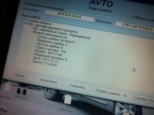

    Влад,прочитали ошибки,результат выложил! Датчик полетел!

    Влад-620пост! Василий приехал со шнурком,всё посмотрели! Теперь вопрос по номеру запчасти и где она с.ка стоит?!

    AUDIAudi A6 allroad quattro(ЕВРОПА)2008
    номер детали наименование
    Датчик ускорения для амортизатора пневматической подвески
    1 4F0616575F Датчик ускорения для амортизатора пневматической подвески
    слева спереди
    (1) 4F0616576F Датчик ускорения для амортизатора пневматической подвески
    справа спереди
    2 4F0616575G Датчик ускорения
    слева сзади
    1
    (2) 4F0616575H Датчик ускорения
    слева сзади
    Они? Нет?

    это не датчик полетел.
    эта ошибка проявляется из-за залипания клапанов на блоке из-за влаги и коррозии.

    Есть предложение по решению...???
  17. sevmorpoot
    sevmorpoot Старожил
    28 сен 2012
    14.018
    Camry 3.5 R5
    Т.е.... ? В тепло,для начала,правильно ?
  18. Виталий А.И.
    Виталий А.И. Живу я здесь
    14 авг 2012
    1.477
    Был ОЛ 3,2 FSI 08г
    Я так понимаю,что всё же нужно сушить систему!!! Если это не датчик!

    Полазал,посмотрел кто чё пишет(ошибка 01780)! Хр.н что... Кто говорит адаптация нужна,кто проводка к датчикам нарушена,кто сами датчики приговаривает:confused:... Вроде бы ошибку чётко показало,а решений данной проблемы:hot:... Нужно ехать копать:hot:!

    Вот я тоже склоняюсь к влаге в моем случае. Все-таки, должен быть некий внешний фактор, который провоцирует поломку. Я не считаю естественный износ, который проявляется постепенно или эпизодически (плавающий дефект). Но чтобы резко и без предупреждения? Должна быть последняя солминка, которая переломит спину верблюда...
    Вот и я поехал в аэропорт в первый снегопад. Облипло комьями бувально все - бампера, пороги, арки. Машина 2 дня простояла в аэропорту. Когда прилетел - на дорогах весна. Пару раз влетел в приличные лужи. Во двор заезжал почти вброд. И как раз в луже на полколеса поднимался в лифт. Может в это время и поднабрал влаги в магистраль? А на след. день подморозило и вуаля. Так что, попробую, наверное, еще воздух спустить до адаптации.
