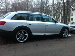

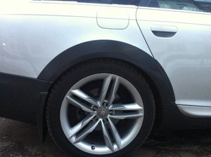

    За 6ч. стоянки зад опустился больше,перед чуть меньше:shock:... Уже не стесняется,ночи не дожидается!!!

    И это - ОПУСТИЛАСЬ??? :shock: Виталя,ты на воду дуешь ...это-приспустилась немного :ded: Я думал,что она у тебя на отбойниках валяется ! Антифриз ливни,для начала, у тебя точно влага подмерзает после мойки.

    Владыч-завтра(после диагностики) приму решение! Предварительно,по симптомам,сказали нужно просушиться... А там х.. его знает! Посмотрим-там много чего может бабать мозг!!!

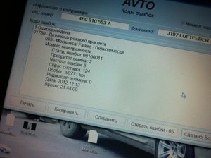

    Не торопись, что то не похоже это на проблемы с баллонами, моё мнение - это электроника. И, возможно, тебе как раз и поможет простая адаптация подвески.

    Правильны твои предположения... Всё же думаю мойка сыграла не последнюю роль! Василию очередной РЕСПЕКТ за оказанную помощь:hi:!
