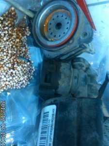

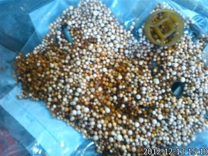

    Не совсем ответ на этот вопрос, но, все равно, на тему антифриза в систему. Два слова об истории. Никаких приседаний машина никогда не исполняла. В прошлом году поменял переднюю левую стойку и трубку компрессор-блок клапанов. Протерлось и то и другое - морда на полу. До этого месяц-два предупреждала громким шипением из области компрессора. И больше ничего. По неграмотности не реагировал (ведь не приседала). После этого опять никаких симптомов. Начитавшись всякого про пневму и понимая, что моя любимая машинка уже не новая, решил заморочиться осушением. Залил в ресивер 200мл антифриза - полдня в теплом паркинге ОКея - погонял несколько раз. Через неделю после этого (вчера) внедрил ремкомплект ресивера с переходником для трубки. Опять залил, но уже ~80мл антифриза и опять в тепло и погонял. Поскольку никогда не приседала, то все сделал для самоуспокоения.
    Теперь самое интересное. В потрохах конструкции не разбирался, поэтому что именно за элемент - не знаю, не пинайте. Снаружи какой-то клапан мокрый (в середине первой фотки). По запаху - антифриз. Разобрал старый осушитель, гречка тоже частично в антифризе, частично сухая. На крышке ржавчина - от воды. Сорри за качество фоток - снимал чем пришлось.
    Теперь вопрос знатокам. Будет ли правильно работать промоченная антифризом гречка? Может быть, с учетом того, что вход трубки в плоский ресивер находится почти у его дна - 200 мл много? Что скажете?

    Ну хз как у тебя антифриз оказался в компрессоре, он не мог туда попасть т.к. компрессор только накачивает, а не вытягивает. И из ресивера антифриз вместе с воздухом идет только в баллоны, либо через блок клапанов на улицу.

    Неправда твоя:hi: Через гречку воздух и входит (на впуске - впитывание влаги) и выходит (вывод влаги наружу) из баллонов. См.стр 48:umnik:

    Таки гречка в молоке. То бишь в антифризе...:)

    Может,действительно,переборщил с антифризом ? Я когда заливал,тоже думал-как бы не переборщить ...кто писал-100 гр,кто-200...я залил 9 * 20 мл шприцов. Нормы ж залива антифриза, в природе - НЕ существует.
