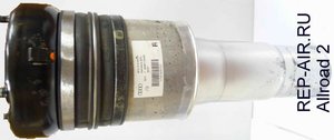

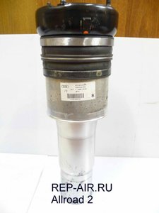

    Вот пневма на 2 роуд после ремонта в в rep-air точка ру. Рукав конти. Гарантия год. Скоро говорят и амморты будут делать! Но в принципе их и вгилромастере делают давно.

  9. partizan312
    partizan312 Живу я здесь
    8 июл 2011
    3.096
    Рязанская обл.
    Audi А8 D4 4.1 дизель
    Мне летом еще обещал начать аморты делать.

    7 задние делал мне.

    Тады все ясно. Я думаю,что вряд ли найдутся желающие ремонтировать пневму 4F:сделают баллон,а через какое-то время приплывет амморт,и тогда по любому-замена,они ж неразборные. Если только зад. Но я лично-точно не буду,лучше куплю новое.

    Именно передние делать будет и уже делал отрабатывал.

    а смысл делать задние за 7р когда их можно купить с ожидание 3 недели за 9-10р
