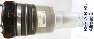

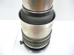

    Вверху стойки 2-го роуда есть уплотнение. Белое резиновое кольцо. Бывает от туда травит.
    Внизу стойки ещё два колечка.
    Стойка кстати разбирается и ремонтируется без проблем. И гарантию дают год.

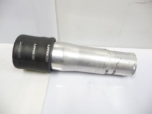

    Сейчас вариантов восстановленных баллонов 1-го поколения тьма, все бюджетно. Если владелец не пох....ст, то за 50 тыр. все четыре новых баллона поставишь.
    А наши автомобили подошли к рубежу замены , просто у всех есть разные варианты - либо купить новые, либо восстановить.
    Кстати если есть у кого то б/у баллоны передние, задние (можно и рваные), я бы забрал. Очень будет полезно для форума. Есть человек, занимается заменой резинового рукава. Так вот надо для экспериментов. Если все получится, то и на 2-го Роуда бюджетные решения будут.
