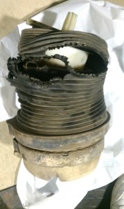

    Отписался предыдущий владелец! Говорит,что прилеганий по зиме не замечал! Время идёт... При этом сообщил,что на 90.000км заменил два пневмобалона по правой стороне(в твою тему,Влад, инфа)!!! Вот так,зимой всё зер-гут было,а по лету "сюрприз"! Так что,пусть прилегает:nod:,только не ломается:D!!!
  12. Виталий А.И.
    Виталий А.И. Живу я здесь
    14 авг 2012
    1.477
    Был ОЛ 3,2 FSI 08г
    :lol::lol::lol: Ну вот вам и тема для обсуждения... Подробнее распросил предыдущего владельца,о причине замены пневмобалонов! Так вот,симптомов не было вообще никаких,всё работало чётко. В один прекрастный день,включил он заднюю передачу и начал сдавать задом. И тут: БАБАХ. Говорит звук такой был,что можно спутать со взрывом снаряда:D! А мы тут всё трём,как предотвратить и т.д.. Прислал фотку.

  15. RRomario
    RRomario Старожил
    17 янв 2010
    8.500
    Allroad 3,0TDI '09
    Тебя же никто не заставляет. Не хочешь разбираться - не парься. У пневмы симптомов много. Взрыв баллона тоже симптом, но очень простой и понятный. :D
