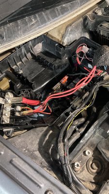

    Обновим, есть кто живой. Вообщем доехал до сервиса своим ходом, перебрал пол мотора, запустил все ок. Машина не хочет подниматься с колен. Полез по проводке. Отгнили контакты в правом коробе под капотом. Восстановил. Горит желтая машинка, компрессор молчит. Блок клапанов счелкает. Куда рыть
  6. Эйван
    Эйван Живу я здесь
    27 янв 2018
    3.794
    Ошибки какие?
  7. Рустам81
    Рустам81 Завсегдатай
    26 мар 2015
    569
    Свердловская обл.
    Алроуд
    Ошибка крылась в голове, питание на клемму 30 не туда подцепил
    Владимир_Вартовск нравится это.
