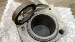

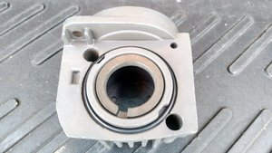

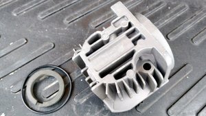

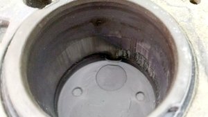

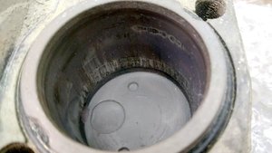

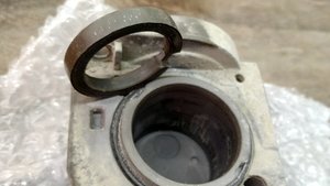

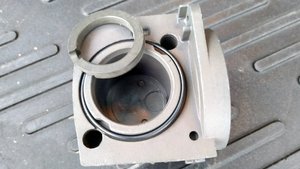

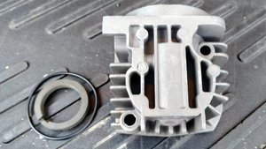

    На двенадцатом году эксплуатации и на пробеге 206 тыс.км, у моего Оллроада оставался последний узел пневмы, который до сих пор не меняли — компрессор.
    Последние пару лет он качал все дольше и дольше.
    В последний год он почти перестал качать пока машина стоИт и двигатель на холостом ходу. Просто через несколько секунд выскакивала ошибка пневмы и всё. Но, когда машина в движении, он таки поднимал кузов, хотя и очень долго. Реально, можно было ждать минут по пять. И если надо поднять, то приходилось включать сильно заранее, пока едешь до того места, где нужен режим LIFT.
    Да и на длительной парковке на выходные, машина падала, стравливая воздух из системы. Всю пневму неоднократно проверяли, все клапана, магистрали, баллоны — все ок. Кстати, блок клапанов поменян на новый оригинальный пару лет назад. Все баллоны поменяны. Задние уже даже по второму кругу пошли. (Год назад поменял сразу пару.)
    Оставался лишь он — компрессор.
    Короче, в начале декабря заказал сначала с Алика. Взял за 1440 ремкомплект голова + поршневое кольцо + два уплотнительных резиновых колечка. Но, ехть будет месяц и попадает на новогодние каникулы. А это вообще может затянуться до конца января.
    А ездить уже стало сильно напрягать это долгая накачка и перезапуск системы.

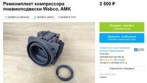

    Нашел в Москве на Авито еще там несколько контор. Выбрал одну с хорошим рейтингом и взял у них за 2500р только резиновое колечко одно в комплекте. В понедельник оплатил — в пятницу получил и сразу метнулся в сервис. Доставка + наложенный платеж прибавили еще +400р к цене ремкомплекта 2500р
    В сервисе за работу взяли 4650р.
    Попутно проверили силикагель (менял пару лет назад). Сказали, что силикагель еще хороший и налили антифриза в систему, для просушки.
    Машина поднимается моментально!
    Я уже давно отвык, что так бывает и в принципе должно работать.
    Так что мифы о высокой стоимости содержания и обслуживания пневмы ушли в прошлое.
    За 12 лет можно себе позволить "шикануть" и за 7,5 тыс.руб заменить бошку компрессору.
    Магазин на Алике: aliexpress.ru/item/330223…erlist.0.0.1f204aa6VXzEIc
    Или искать: [Для VW Touareg Cayenne A6 C6 Q7 воздушный компрессор насос головка цилиндра поршневое кольцо]
    По фоткам видно состояние родной бошки и кольца. Добавлю, что новое кольцо в новый цилиндр входит плотно с лёгким натягом. А в старый, если удачно прицелиться и отпустить старое кольцо, пролетает в цилиндр до середины…
