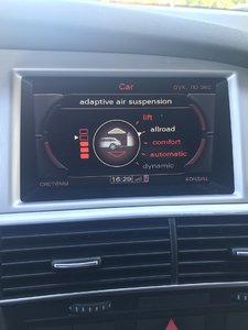

    Странное поведение пневмы.
    Не сдувается, не падает. Всё ок. Компрессор включается когда надо, работает.
    В режиме парковки отказывается подниматься из положения АВТОМАТИК, в любое другое. Может качать долго, безрезультатно. Потом выскакивает мигающая желтая машинка и на дисплее все "зависает" в сером цвете. Можно перезапускать машину и повторять многократно, но не помогает.
    Иногда, после поездки, при длительной стоянке с заведенным двигателем в режиме парковки, на неровном основании (с уклоном в любую сторону), и перекосом подвески, - непредсказуемо начинает моргать желтая машинка. При этом, автомобиль с заведенным двигателем может стоять неподвижно уже несколько минут (10-15-20).
    При движении, если переключить из режима "авто" в любое верхнее положение, начинает реально подниматься, без проблем все как обычно.
    На сервисе пытались найти проблему. Пригонял два раза, ничего не нашли. Говорят, все исправно.
    У меня подозрение на датчики уровня подвески. Иначе, не могу обьяснить зависимость глюка от фактора "неподвижная стоянка - движение".
    П.С.
    Блок клапанов новый, оригинальный. Менял пару лет назад. До сих пор работал без глюков.

    Давай, для начала, описание ошибки.....
    Гадать можно долго.

  14. RRomario
    RRomario Старожил
    17 янв 2010
    8.500
    Allroad 3,0TDI '09
    Понимаешь, вот у меня была проблема, подобная....
    Я тоже пытался найти закономерность, пока не считал ошибки.
    Серый экран и не возможно было что-либо сделать. На ходу все восстанавливалось, потом стало появляться и на ходу. Короче достало....
    По описанию ошибка читалась как механическая неисправность клапанов регулирования уровня подвески.....
    По факту.
    Общее описание означало, что вышел из строя какой-то общий элемент.
    После двух вечеров проверки электрической схемы был найден общий провод "-" на блоке клапанов, определен цвет провода.
    Далее - подъемник, правое колесо, локер и осмотр проводки. Найден перетертый провод "-" на блоке клапанов. Разрезали, одели термоусадку, обжали муфту, изолировали кембриком.
    Затрат - 40 минут и 0 рублей....
