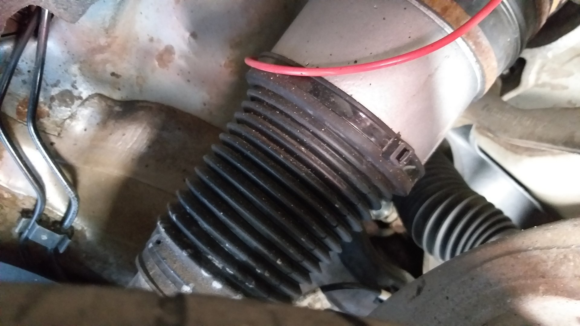

    Передняя левая часть при проезде мелких неровностей брякает- грешу на амортизатор.
    И эта же сторона не адаптируется, стоит немного ниже, официалы предложили заменить клапаны давления на передних стойках. Пока наблюдаю за пациентом

    Рекомендую их вообще снять.
    Рукав на баллоне уже растянулся. А клапана эти нужны, чтобы первоначально успеть стойку накачать и не перерубить резину на баллоне.
    Так что можно смело снять, но морду сразу не опускать полностью, а приопустить до положения 2 (388-390 мм от центра колеса). Далее включить зажигание и накачать в режим Оллроуд.

    Судя по пластиковому хомуту баллоны уже у меня ремонтировали или меняли?

    В каком месте пластиковый хомут стоит?

    Фото в первый раз не прикрепилось‍♂️

    Понятно.....
    Штатные крепления для трубок - тю-тю, прое....., потеряны.....
    Ох же, рукастые ......

    Брякает, по ходу, стойка внутри, так что как соберусь все равно вам отправлю.
