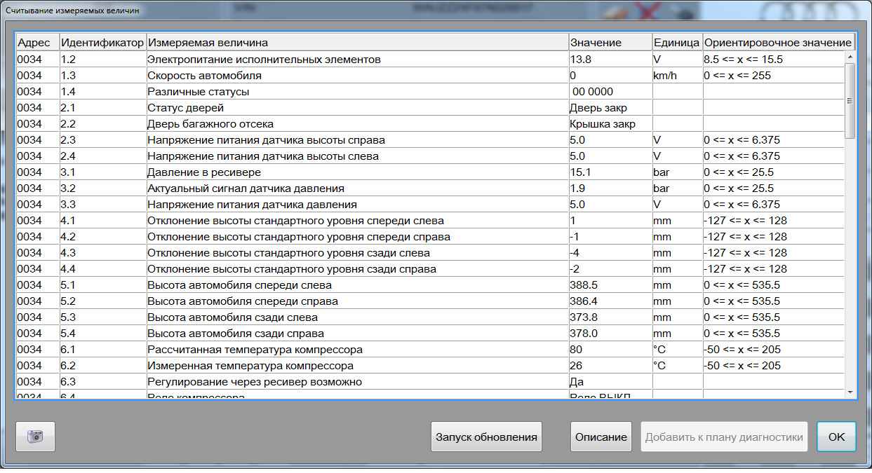

    Ребята, такая проблема: иногда при движении ни с того ни сего загорается желтая машинка и авто встает в режим автоматик. При этом кнопки пневмы не активны. В 34 блоке в 5 группе показывает что правое переднее колесо 436 мм., а левое 413 мм, задние по 411. При этом возникает ошибка механическое повреждение датчика высоты кузова не постоянного. Заглушишь заново запустишь и можно кататься еще не определенное время. Ошибка стирается. Что делать? Адаптацию или датчик менять? С чего начинать копать?

    А надо залезть в 5 группу измерений и вооружиться линейкой. По какому колесу будут значительные расхождения между васей и реальным замером - в том датчике и проблема зарыта. Либо кронштейн гнутый, либо тяга, либо люфтище в шарнирах. Перед началом измерений надо ещё проверить давление в шинах и выровнять его по феншую, глядишь проблема и решится сразу).

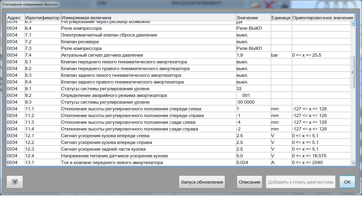

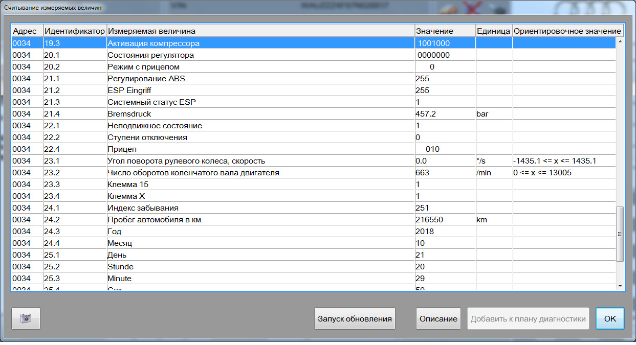

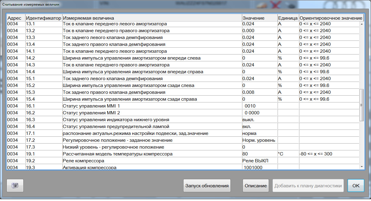

    Вспомнил, тут, про группы, одис не у всех есть, а академический интерес у всех. Описание всех групп:
    djdeniska нравится это.

    У меня в правом переднем большое отклонение. Мерить надо от центра ступицы до крыла?

    Да, вертикально от центра диска до среза арки крыла. Правое переднее действительно выпадает из остального ряда, но надо убедиться. Если датчик с тягами и кронштейном на вид не гнутые, даже слегка, давление в шинах ровное, то можно попробовать адаптировать.
