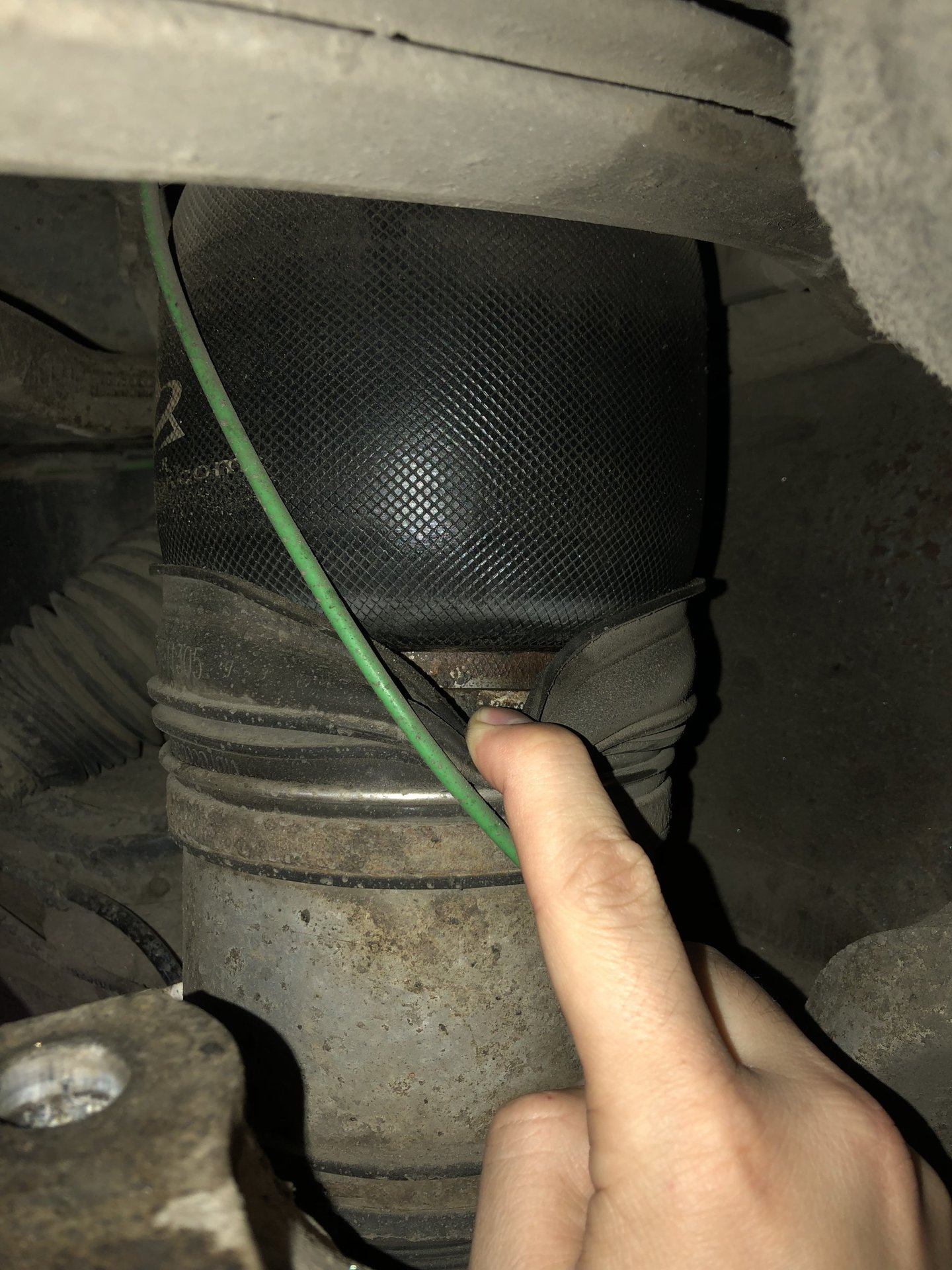

    Прошу совета, в 2016 году у меня полетел правый передний пневмобаллон и я его успешно отремонтировал, а именно заменил рукав с его переопрессовкой в одной конторе, заодно и левую стойку заменил, чтобы уже не мучаться! Катался с успехом 3 года, пока не услышал странное постукивание с правой стороны, поднял машину на подьемнике и обнаружил, что защитная гильза пневмобаллона упала вниз на пыльник стойки и теперь он оголенный, пневмобаллон торчит, гильзу не надеть, надо стравливать как-то баллон и пробовать натянуть! Заглянул на левую сторону, а там ситуация грустная, гильза абы-как натянута на стойку и прихвачена хомутом, скоро тоже наверное упадет!? Явно эти товарищи что-то не так сделали, как дальше быть- обе стойки снимать и переопрессовывать с гильзами и возможно ли это будет сделать или сделать эту правую стойку по простому как-то натянув гильзу уи закрепить по аналогу левой и ничего страшного! Какие есть предложения!?

    Верхнее кольцо обжимается вместе с резинкой пыльника. Это можно повторить только когда снимешь баллон с амортизатора полностью.
    Судя по картинкам, нижний поршень баллон (алюминиевый стакан) не спиливался с амортизатора и, чтобы все совпало правильно и не перекручивался рукав, баллон обжимали без пыльника. Пыльник со стаканом одели потом и закрепили винтовым хомутом. Хомут сгнил и улетел.
    Вопрос - вы даже не смотрели туда, когда ставили стойки на место? У вас нет ни одного защипа на обжимном хомуте гофрированного пыльника для трубок и они закреплены черте как, на честном слове. Удивлен, как с правой стороны съехавший пыльник не выдернул или не порвал трубку.

    Так что теперь делать? Лучше заново отремонтировать всю стойку? Обжать пыльник поверх баллона уже не получится? Можно где то схему посмотреть или фото процедуры, чтобы понимать как это все последовательно происходит! Цена кусачая - 2 стойки заново делать, да и где это можно сделать в Питере нормально?
