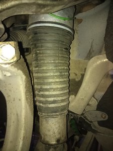

    Решил заменить передние стойки. Установили ремонтные. Приехал домой-травит воздух. Утечку нашел по стыкам клапанов, ликвидировал-все Ок. Но смутило положение стойки в подвеске. Если такого не должно быть, по какой причине такое может получиться? Установить неправильно вроде невозможно. Правая - справа, левая слева. Неужели что-то в креплении чашки напутали или чашка стойки неродная? Может раньше на старых родных стойках просто внимания не обращал?
    На фото машина поддомкрачена. Одно мнение у меня уже есть, хотелось бы порассуждать с теми, кто снимал-ставил. Я ставил сам один раз два года назад, но не помню как она стояла.

    Чьи ты стойки-то ставил? Пластиковая стяжка откуда появилась?

    Так "криво" стакан стоит из-за того, что его так зажал сам баллон при накачке. Надо спустить баллон и поправить. Если не поправится, значит собрали так весело.
    Пластиковых стяжек быть не должно. Их порвет в чертям после того, как они пересохнут.
    На гофре должен стоять металлический хомут с фиксаторами для трубки. Слева - один фиксатор для трубки, справа - два.

    Плюс к тому, надо проверить, болтается ли нижний стакан или нет.
    Что мне подсказывает, что рукав опрессовывали не снимая нижний стакан. Могли раздавить пластиковую втулку.
    На стакане нет высверленных мест или спиленного пояска. Это вызывает вопрос о способе ремонта самого амортизатора.

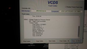

    Добрый день. Ошибка по пневме. 02643 - voltage supply for pressure не могу адаптировать. Думаю надо копать на блок клапанов. Есть какие нибудь мысли?

    Проверить надо косу (пучок) проводов, который идет к компрессору и блоку клапанов. Возможно проводок перетерся.

    я посмотрел по логам ошибка эта вылетела еще в марте, и не как не влияла на работу пневмы. А сейчас я хотел её адаптировать, но этот фокус не прошёл. и теперь у меня эта ошибка и ошибка адаптации. А напряжение в норме. Может снять блок клапанов и почистить его как нибудь,

    Снимешь, повертишь в руках и обратно поставишь. Нечего там чистить - залитый компаундом блок со штуцерами и разъемом.
    Нужно найти схему подключения блока клапанов, найти проводок, идущий на датчик давления. Осмотреть его и прозвонить.
