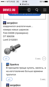

    А4В6,АМВ,Q+мешалка,Урод С6, трахторчуга
    Вот таких заказал,из них буд мудровать
      122,8 КБ
      35
    RRomario нравится это.
  17. Priporov
    Priporov Новичок
    28 июл 2017
    44
    A6 Allroad (4FH,C6) 2.7 TDI quattro
    Димася нравится это.
  18. Димася
    Димася Живу я здесь
    24 дек 2010
    1.493
    Ну неплохо,это я так понимаю нижняя передняя кость)
  19. RRomario
    RRomario Старожил
    17 янв 2010
    8.500
    Allroad 3,0TDI '09
    Вот это правильный вариант. :up:
    Я себе купил с десяток. Хотел переделать коллектора. Но не стал морочиться, их взял готовые. Шарики пока зарыл для тех же датчиков просвета.
